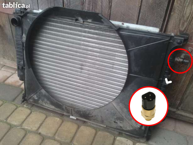

Ale przecież nikt nie neguje tego, że wisko działa bez żadnych czujników, to czysta fizyka i tyle. Natomiast co do elektrycznego wentylatora to jesteś w mylnym błędzie albowiem jest on sterowany przez dwa źródła, pierwsze z nich to jak już wspomniałeś klima, lecz nie chodzi tu o temperaturę czynnika lecz o ciśnienie i tak o to gdy ciśnienie w układzie wzrasta powyżej 18 bar to załącza się II bieg wentylatora i wyłącza dopiero gdy ciśnienie spadnie do około 15 bar. Zresztą jest to jedna z czynności jaką powinno sprawdzać się przy kontroli klimy po nabiciu czynnika ( obserwacja pracy wentylatora przy kontroli ciśnienia czynnika na podłączonej maszynie ).
Ale... nasz wentylator ma dwa biegi... hmmm... ciekawe po co ?? Więc już Ci odpowiadam. II bieg czyli pełny jak już wspomniałem wcześniej służy do obniżania ciśnienia w układzie klimy, choć nie tylko do tego, do czego zaraz wrócimy. I bieg ten wolniejszy, poprzez opornik, sterowany jest z czujnika temperatury układu chłodzenia i włącza się jeżeli temperatura wzrośnie powyżej 91 C, jeżeli jednak nie pomoże to w obniżeniu temperatury to przy 99 C włącza się drugi bieg, ten sam który odpowiada również za obniżenie temperatury czynnika a więc do obniżenia ciśnienia w układzie klimatyzacji. Ważne jest więc również oprócz sprawnego wisko sprawdzenie działania wentylatora elektrycznego który jest tutaj wentylatorem pomocniczym skąd zresztą bierze swoją nazwę "auxhiliary fan"
Jeżeli moja teoria jest dla Ciebie niezrozumiała lub nie do przyjęcia z powodów ideologicznych to odsyłam do dowolnego ETM na rozdział AUXHILIARY FAN, w przypadku E32 m30b35 ( akurat ja otworzyłem 1992 )będzie to 6454-00 gdzie masz rozpisane przekaźniki od normalnego ( czyli I ) i szybkiego ( czyli II ) oraz ich zasilanie ( I zawsze, II po stacyjce ) oraz strona 6454-01 gdzie masz rozpiskę switch'ow i co je wzbudza.
Tyle na ten temat, i myślę więc że nie ślę błędnych informacji, a przy okazji nie ma co robić WOW w stonę BMW bo to normalne zastosowanie dla tego wentylatora również u innych marek.
