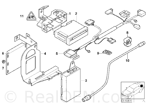

    Po rozbebeszeniu całego auta okazało się że za świecenie się świateł stopu odpowiedzialny był moduł odbiorczy GPS - nr 6 na zdjęciu . Spotkał się ktoś z was już z tego typu usterką? Po odłączeniu tego modułu światła gasną. Czy to oznacza ze ten moduł ma przebicie? Czy może winą zwarcia jest coś innego?

    Ten moduł chyba nie jest w każdym aucie z nawigacją. Ja go mam ale jest odłączony!
    Nie mam pojęcia do czego służy bo nawigacja działa normalnie.
    Kiedyś pytałem co to jest za dziadostwo i do czego służy i nic ciekawego się nie dowiedziałem. Może dzisiaj chłopaki wiedzą o tym coś więcej.
    To jest ta zabawka, ja do tego nie mam nawet kabla antenowego.
    Jest możliwość, że ten moduł wykorzystuje MK II? Bo ja mam założoną MK III i może dla tego to jest odłączone?

    Dokładnie tak. To jest moduł GPS, który od mk3 jest zintegrowany z czytnikiem.
