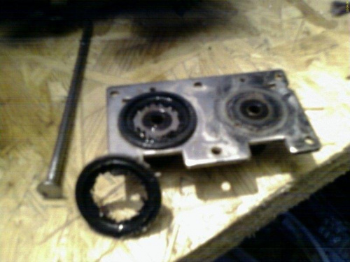

    Jak ktoś się będzie bawił z tymi elektrozaworami niech odpisze wymiary o-ringów :)

    Cytat Zamieszczone przez Michael7
    Pozdrawiam
    oringi lepiej jest dopasować na rdzeń w sklepie,ja kupiłem 4 jednakowe i tylko 2 pasiły,za ciasne nie puszczą rdzenia a za luźnych nie ma sensu montować

    SIUDEMA - skąd wziąłeś te gumowe "uszczelki/kapturki" - rozbierałem już 3 szt zaworów i w każdym z tych gumek została część na obwodzie - i nie było do czego oringa przykleić.
    Podaj dokładne szczegóły - wymiary oringów; da rade ściągnąć cewki bez urwania uzwojenia ? I jak długo ta naprawa wytrzymuje ?
    Ja myślałem o podobnym patencie, ale z wykorzystaniem membran od napowietrzacza akwaryjnego :)

    Cytat Zamieszczone przez xsilver
    oringi 4mm możesz przykleić do obudowy

    ale czy to uszczelni trzpień na tyle, żeby płyn nie wchodził... Za ciasno być nie może, aby go nie blokować ...
    Zrobię jedne zawory na próbę - może coś opatentuję :)
    Spokojnie uszczelni, wczoraj robiłem próbę" ciśnieniową" przed zamontowaniem ,cewki suche i zaworki chulają.
    też miałem taki przypadek
    ale to nie problem ,oringi jakie potrzebujesz to 4mm 15mm 25mm
    4mm przyklejasz do obudowy,po tej samej stronie idą 25mm ,15mm dajesz po drugiej stronie
