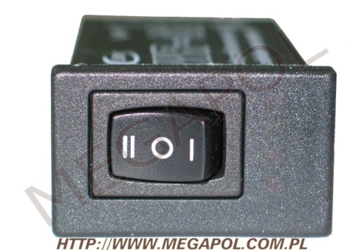

Mam centralkę Lecho WR :(zamiennikiem jest centralka stag2)
http://www.drypa.pl/cache/files/prod...9982b89aa5.jpg
