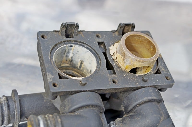

    Na początek wstawię kilka swoich fotek.

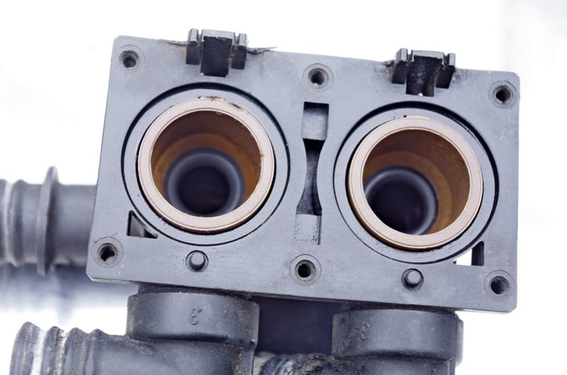

    W całości jak wygląda, to wiemy.
    A to już widok podobny jak u Ciebie ten co został w aucie:
    Skoro kupiłeś zestaw naprawczy, to wiąże się to z wyjęciem wkładek, bo wymienić skruszałe oringi.

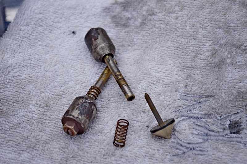

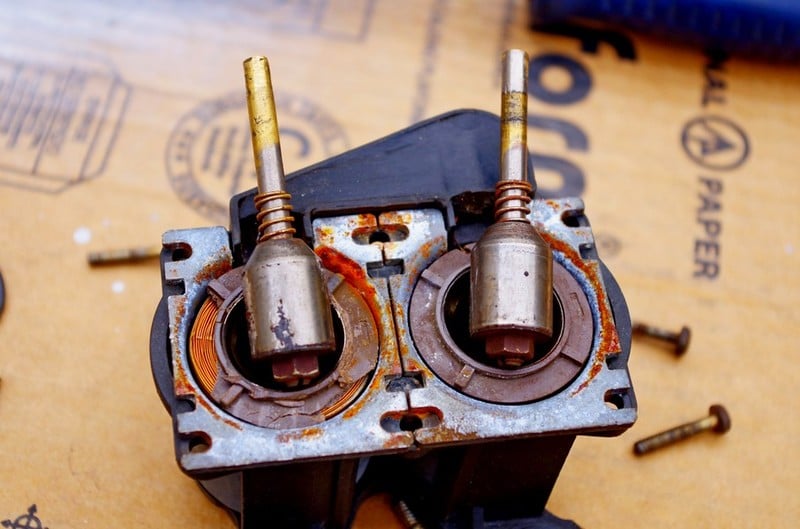

    Druga część:
    Po zdemontowaniu tej metalowej płytki... (trzeba ją podważyć jakimś cienkim nożykiem z każdej strony),
    ukazuje się taki widok:

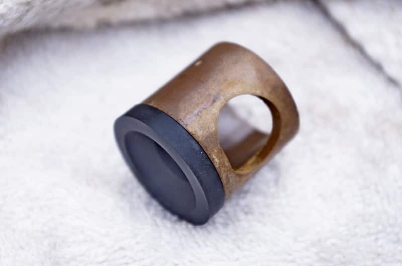

    Jak wyglądają "tłoczki" w Twoim?
    I dalej...
    Po wymianie oringów wewnątrz:
    Załóżmy, że uda Ci się stronę mechaniczną doprowadzić do ładu... zostaje część elektryczna.
    Często któryś drucik jest oberwany. Wtedy przy odrobinie cierpliwości można polutować.
