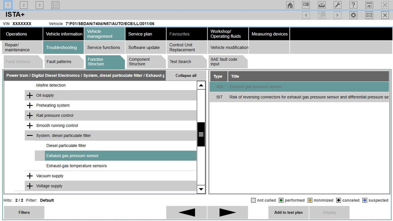

    Jeżeli z wydechu wydobywa się aromat tanzańskiej dżungli po monsunowym deszczu to znaczy, że filtr jest na miejscu. Twój opis jest zbyt lakoniczny, aby wyciągnąć jakieś, pewne wnioski nie mówiąc już o diagnozie, ale nie byłbym pewny czy to dpf. Błąd mógł być stary. Błąd ten opiera się na działaniu jednego czujnika i nie wyrokuje o stanie filtra. Według opisu pojazd po ponownym odpaleniu odzyskał moc. Filtr, gdy jest już "zapchany" nie odtyka się ot tak, po ponownym odpaleniu. Gdy filtr dpf jest przepełniony to utrata mocy najpierw i głównie zaczyna być odczuwalna przy wysokich obrotach. Nie opisujesz jak wygląda niedomaganie mocy w Twoim aucie. Moim zdanie mogą być to raczej początki problemów z układem wysterowania twin turbo. Przy tego typu problemach często pojawia się błąd związany z filtrem dpf. Programem IstaD wymusisz wypalanie, a przede wszystkim zdiagnozujesz stan filtra dpf. Chociażby sprawdzając ciśnienie zwrotne w układzie przy określonych prędkościach obrotowych czy ciśnienie nie przekracza wartości referencyjnych. Zdiagnozować też można układ twin turbo, ale to już najlepiej w połączeniu z logowaniem konkretnych parametrów programem Testo. I to juz jest poważniejsza zabawa.

    Czyli zostaje nam błąd filtra. Jest to rzeczywiście chwyt BMW na wymianę filtra. Tak najwygodniej załatwia się sprawę by być w porządku wobec przepisów środowiskowych. Przeprowadź test czujnika ciśnienia zwrotnego. On pokaże w jakim stanie jest filtr. Objawy, które opisujesz mogą pasować do jego przytkania. Jeśli test wykaże, że tak jest możesz wykonać czyszczenie bez wyjmowania dpf i ponownie go sprawdzić. Przejedź się też na odpiętej przepływce lub sprawdź jej parametry podczas przyspieszania.
