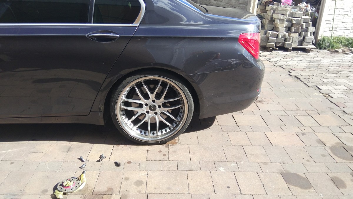

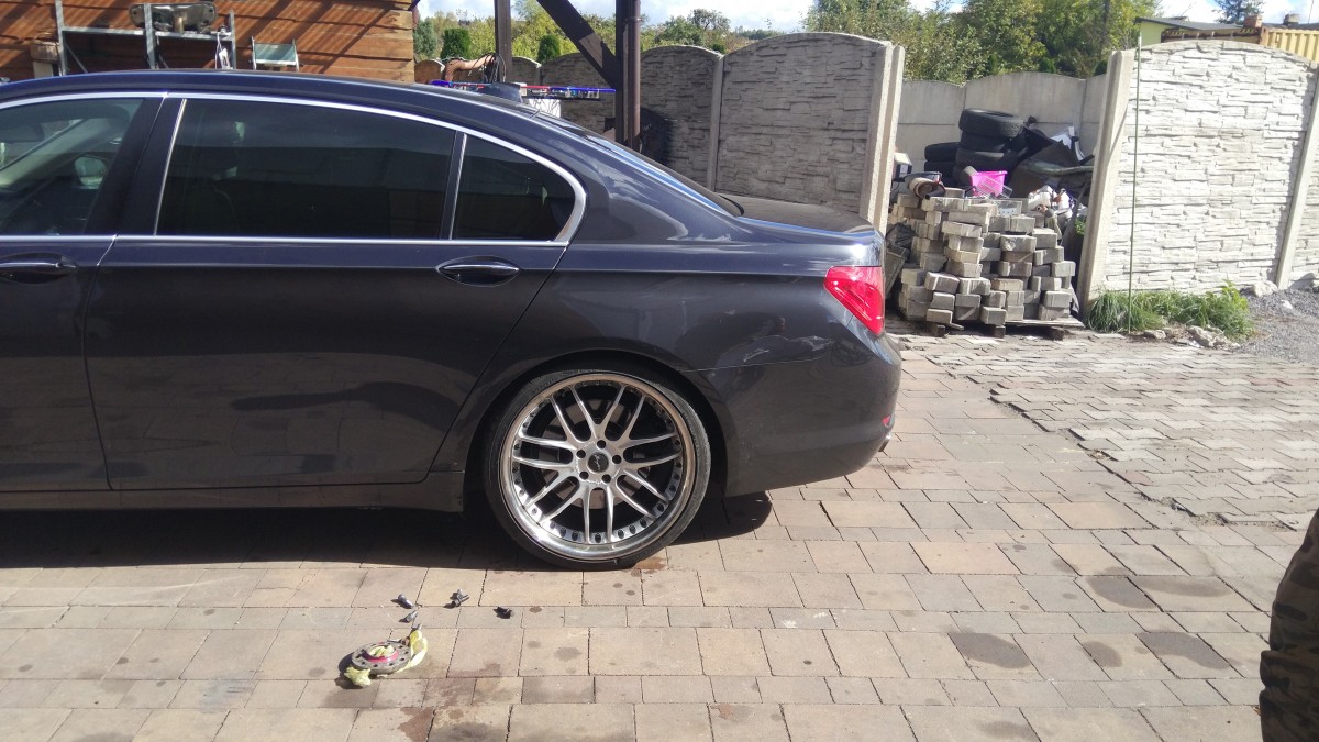

    Żeby nie było że "kupił i umarło" to korzystając z bezdeszczowej pogody pojechałem na przymiarkę 22 cali :)
    wygląda sprawa tak że:
    tył ok - aczkolwiek za bardzo na moje oko jest koło w środku trzeba delikatny dystansik :) myślę 1-1,5 cm i będzie ok
    przód natomiast - tu jest zonk bo potrzebuje dystans około 2,7 - 3,0 cm bo nie włazi przez zacisk
    macie namiary na kogoś kto zrobi dystanse pod zamówienie plus śruby dobierze bo tez jest z nimi lekki kłopot bo albo za krótkie albo za długie
    jesli koszty dystansów beda kosmiczne podejrzewam że poszukam 21 dedykowanych do F01/02 aby było P&P
    Tu zdjęcia poglądowe:

    @Adasio jeżeli chodzi o dystanse to polecam Ci firmę Dystom. Pan Tomasz to spoko gość i żrobi Ci jakie będziesz chciał. Ja mam od niego zrobione na zamówienie tyle ile chciałem.
    Pamiętaj tylko ,że 25 mm to ostateczny max jeżeli chodzi o przelotowe. 25 mm i więcej tylko przykręcane. Ja mam z tyłu 37mm i piękna sprawa. Ściągasz koło a dystans zostaje na piaście przykręcony i nie ma obaw ,że przy długich śrubach może je ściąć. Bezpieczeństwo przede wszystkim.
