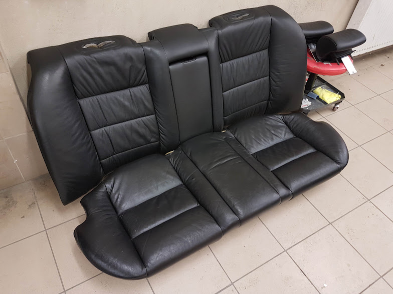

    Następnie zabrałem się za boczki:
    klejenie, czyszczenie, ogarnianie ;)
    Bardzo mnie denerwowała odstająca gąbka.
    [img]
    https://lh3.googleusercontent.com/SAhH2gsaM0z27k9OZz7AqpHjqNTjeEVrRF0x3kq3t2CcRyyf2q amoMTURPSeyHyK-YxSiOTuzFiHuR79sSfNgfzp-fxCEtjbK0x_Vyif4i0aJf1ayIF3d7DDEaTPY34wHqThDrtuAly SazJzKQAJXIW4UBDFkgv8sluBxybyh-IaZ4J9_5_reLtg7DJRoxG78CJDpQlMY-LbpHtJovFqg7ZrZIdxAFYLEfQdf-4akeMDzRrBwgx-Q0a-nyu-oLm0EtrKjAuXpF_lmQ9OaVIAqNQ-bl_kI4JNUjjP6HaUg_lC8nCjZR6L6pXmJ1iajVldHD9rEXH0ol KTWU5sW0oPI7ZeghyuLdm0iUQ_lpVSFlLTSFCK_8nLfDp-WUZXYELlhUswllmB6CR735PwkOjv3S77R_9JxWwuCkNlQrKIRZ OJSFRN7-wIYAOr8og74czqCgT3gEEmzjvP8SWuFU9Zy-g5-yUra4-UWmVpc9ikhQZNKbKZmXQ05zxCS0pcK4xg81Nnk5Qw61_Xe-Esno82s7iH4Mi9eFyND8PSbMVIOT5RtjmuJDJgzi25B2yBcMkl GZGK9BvsnbU8Uz09aqmI9FMAg--ipm1VLXLVa-c=w784-h588-no [/img]
    Po 25 latach, brudne mogą być nawet lampki w drzwiach.
    Czyszczenie rączek I daszków
    Składanie działającej popielniczki
    Oczywiście drewno przy okazji odnowione
    Reszta wyczyszczona również I przygotowana do składania za kilka miesięcy ;)
