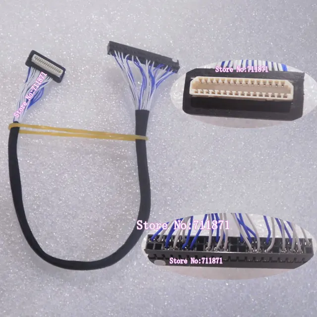

    Kolejny Update -> Zestaw rozebrany. Komputerek główny niestety nie wstal na krótko (pewnie potrzebna pętla światłowodowa), ale udało mi się dostać do wyświetlacza.
    Na szczęście nie jest to jakiś wynalazek a zwykły LCD z interfacem LVDS 31 PIN.
    Zamówiłem już taki kabelek i podłącze go bezpośrednio do kontrolera LCD.
    Jeżeli pójdzie to ogarnę temat aby video in szło z ori komputerka jak i z LVDS lub HDMI.
    Muszę zamówić jeszcze kontroler MOST, wtedy zobaczę czy będę mógł się wpiąć bezpośrednio światłowodem i sterować pokrętłem idrive Grade Automotive Linux.
