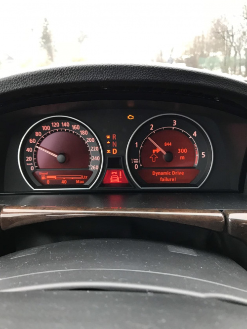

    ¦wieci mi siê b³±d w panelu g³ównym na czerwono od Dynamic Drive. Mam pytanie czy da siê to wy³±czyæ poprzez NCS'a? Samochód kupi³em za bardzo ma³e pieni±dze i nie bêdzie on podró¿owa³ w dalekie trasy. Jest to takie auto dodatkowe z uwagi na niski zakup. Nie mniej jednak ¶wieci siê ten b³±d i wkurza trochê. Nie chce tego naprawiaæ bo koszty zapewne bêd± drogie i z braku czasu oraz miejsca zamieszkania nikt w okolicy mi raczej tego nie zrobi. Fakt autem buja ale do jazdy po ma³ej miejscowo¶ci nie stanowi to wiêkszego problemu. Zdjêcie b³êdu poni¿ej

    Komunikatu nie da siê wy³±czyæ. A sprawdzi³e¶ chocia¿ co dok³adnie nawali³o?

    Mo¿na to za³atwiæ kodowaniem(plus od³±czenie czego¶), jak i tak nie dzia³a. Ale jak piszesz ze je¼dzisz dooko³a komina to komunikat ci nie powinien przeszkadzaæ.

    U mnie jak baaardzo przegnê pa³ê w zakrêcie, jest stuk pod spodem, auto miêknie i wywala ten b³±d. Ale zgaszê i zapale auto i znika :|

    Czujnik mo¿e ¼le przekrêcony albo urwany przewód lub wodzik. Wczoraj jak od³±czy³em kostkê, a w³±czy³em silnik, ¿eby daæ na luz, to mi to samo wyskoczy³o.
    Sprawd¼, czy w ogóle masz z ty³ jeszcze pneumatyczne zawieszenie. Ci, co przerabiali je na zwyk³e mieli w³a¶nie taki komunikat.
    Wykodowaæ siê na pewno da. Przecie¿ s± auta, co je¿d¿± bez tego. Trzeba pogrzebaæ g³êboko w ustawieniach, a mo¿e i nawet sam kod ¼ród³owy jako¶ modyfikowaæ. Ja niestety nie wiem jak to zrobiæ.
    Jak to padniêty miech pneumatyczny, to naprawa albo ok. 5000z³ za obie strony albo i pod 7000z³, jak masz Adaptive Drive. Mo¿na te¿ przecie¿ u¿ywane kupiæ, chyba co¶ ko³o 800z³ sztuka (wymieniæ nawet jedn± stronê, jak auto jest traktowane niskobud¿etowo) Przy Adaptive Drive takie co¶ chyba te¿ wywala przy urwanej wi±zce aktywnego stabilizatora. Ja bym popatrzy³ na proste rzeczy najpierw. Mo¿e jaka¶ pierdo³a jest, a mechanicy zczytali, ¿e zepsute zawieszenie i by wszystko wymieniali, jak komputer ka¿e.

    Mo¿na te¿ wywaliæ wszystko,wykodowaæ i za³o¿yæ zwyk³e amory+zwyk³y stabilizator.troche roboty i kasy te¿ trochê pójdzie.Ale by przynajmniej auto by³o sprawne,jak nie ma kasy na doprowadzenie do orgin.Kpl.zwyk³ych amorków kosztuje co¶ ko³o 2ty¶ pln i to sachs.Springi i stabilizatory to ju¿ ma³y koszt.
