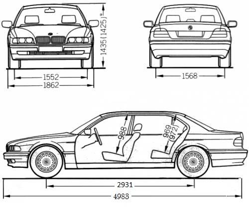

    Witajcie , zwracam się z nie typową prośba :)
    potrzebuję aby ktoś zmierzył i podał mi wymiary krótkiej E38, mianowicie:
    jaka jest odległość od piasty koła tylnego do piasty koła przedniego , chodzi o długość,
    jaka jest odległość od piasty koła tylnego do przodu auta,
    oraz odległość od piasty koła tylnego do tyłu auta
    wymiary nie muszą byc perfekcyjne co do milimetra, ale tak w przybliżeniu ;powiedzmy tolerancja do 3 cm :)
    dzieki i pozdrawiam :)

    Zmierz swoją, odejmij później 15cm z racji longa i masz już te wymiary:-)

    Pawliko widziałem już te schematy, tylko właśnie nie ma najważniejszego parametru, odległości od tylnej piasty do przodu auta, a ztego schematu nie ma możliwośći żeby to obliczyć, może mi ktoś zmierzyć? :)

    Przód od piasty do rej. 90cm tył od piasty 110cm wymiary potrzebne ci do lawety? Ja swoją e38 long wiozłem na najezdzie 4.80 i pół metra wystawala za koniec najazdu

    sebastian 735 dzieki Ci serdeczne :) Tak wymiary do lawety potrzebowałem, najazdy 4.70, dzieki bardzo ;)
