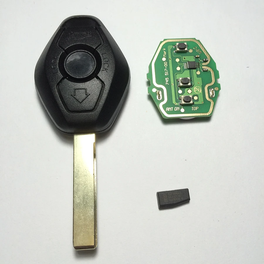

    Kupujesz sam kpl. zamków . z kluczykami.
    Potem takie coś
    http://allegro.pl/kluczyk-pilot-e46-...731883943.html
    Ten klucz (grot) dorabiasz do tych co kupisz...i dokodowujesz pestkę pod twoje auto..koszt około 150zł
    A więc:
    kluczyk-67zł
    zamki- około 200zł
    dokodowanie - 150zł
    dorobienie grotu- 30zł
    Razem-457zł
    Robocizna wymiana zamków w Swoim aucie---bezcenne :D :D

    Dzisiaj są również w stanie dorobić kluczyk na podstawie wkładki zamka, więc nawet nie trzeba kupować kompletu nowych zamków.
    Myk polega na tym, że trzeba przytargać auto do szpeca lub szpeca do auta. Jak komu wygodniej.
    Szpec otwiera auto, docina grot wg zamka, koduje kość immo i masz wszystko co potrzeba.
    300-400pln to kosztuje.

    Ok, a kluczyk musi być taki sam czy romb jak w e46 czy e38 po lifcie będzie pasował?
    Czyli kupując taki kluczyk jak na powyższej aukcji dorobie grot i doprogramuje pilota. A do speca zaniose kluczyk i co? Coś z auta trzeba chyba będzie wydłubać?
    Przez telefon podawali cenę 700zł za wszystko myślicie jak przyniosę swój kluczyk będzie az tyle taniej?

    Napisałem Ci, że albo musisz przytargać auto do szpeca albo odwrotnie.
    Chodzi o to, że szpec aby zaprogramowac kość immo w kluczyku musi najpierw podłączyć swoje urządzenie do gniazda obd.
    Komunikuje się wtedy z EWS, a później programuje nową kość immo.
    A'propos grotów.
    Nie wiem czy tak jest w e38, ale są dwa typy grotów.
    Musisz uważać żeby kupić taki jaki miałeś oryginalnie.
