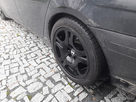

    Żeby nie przekładać opon zima/lato na słoneczka zanabyłem inny styling.
    Były srebrne i niezbyt ładne, więc dawaj pan piaskowanie i malowanie proszkiem!
    Tak wygląda efekt finalny
