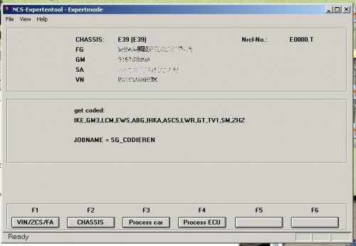

    Pozwolicie że wtrącę się z E39...
    Potrzebuje wywalić z klucza webasto, niestety nie udaje się to (ZHZ)
    0536 0000000010000000 STANDHEIZUNG STANDLUEFTUNG
    Mam odpowiednie bazy dla e39???
    Na zagramanicznym forum wyczytałem że jest to;
    0536 0000000000020000 STANDHEIZUNG STANDLUEFTUNG
    Niestety tego już nie sprawdziłem (nie mam pod ręką auta)
    Jak to jest z E39? Ktoś wie?
    Ps. Wszystko inne idzie wywalić.
    V8 Garage
  5. cursor powiedział/a:
    E39 530d zawsze miało webasto. W uboższych systemach tylko jako dogrzewacz, ale było, więc moduł ZHZ zawsze będzie widniał na liście sterowników w ncs.
    0536 00000000 0000000010000000 0000000000 1 STANDHEIZUNG STANDLUEFTUNG //Standheizung incl. Standlüftung+Fernbed.
    Taki zapis mam w pliku z E39 dotyczący ogrzewania postojowego
