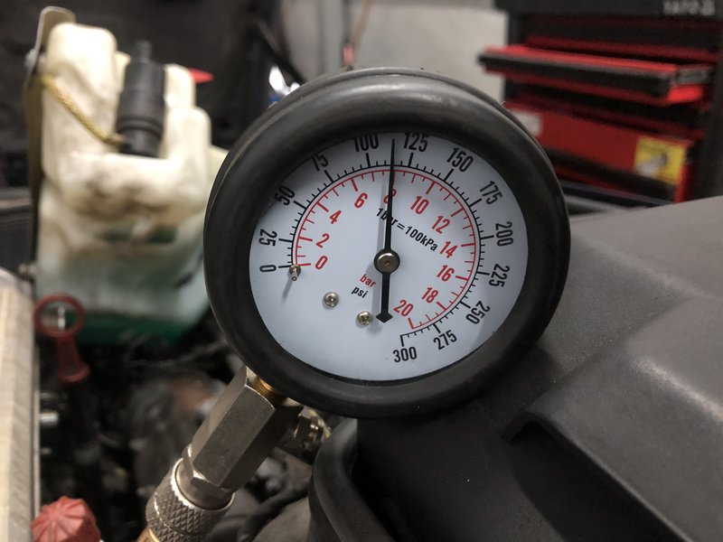

    Po długim czasie powróciłem do tematu przywracania mojej leciwej 750iL do ładu.
    Na pierwszy plan wleciał problem z kompresją cylindra nr 6.
    12,310
    Jeśli miały być jakieś zdjęcia to ich nie ma niestety :/
    Nov 2008
    2,108
    e38 750iL
    Chojnice
    Mam nadzieje, że teraz będzie ok.

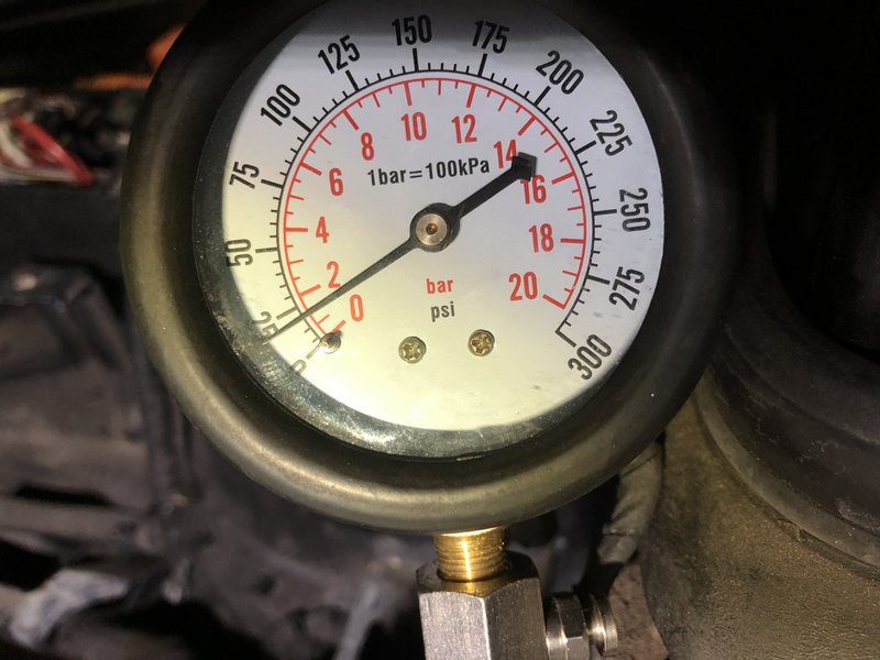

    Zmierzyłem kompresje kontrolnie (przez 2lata cudownie nie wróciła hehe) i zrobiłem próbę olejową.
    Okazało się, że po próbie olejowej jest tak jak powinno być, czyli nie są to krzywe zawory jak sądziłem początkowo.
    Nov 2008
    2,108
    e38 750iL
    Chojnice
    A jednak zawór. Po wnikliwym sprawdzeniu okazało się, że ssący na 6 jest skrzywiony.
    Silnik już wyciągnięty. Tym razem nie będę odwlekać naprawy i zabrałem się za to pełną gębą.
