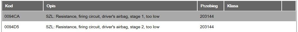

    Problem wyglądał następująco, jadąc wyskoczył błąd DRIVER AIRBAG FAULT i ogólny SAFETY SYSTEM (kontrolka poduszki na liczniku)
    W ISTA-D błędy:
    0094CA SZL: Resistance, firing circuit, driver's airbag, stage 1, too low
    0094D5 SZL: Resistance, firing circuit, driver's airbag, stage 2, too low
    Kasowanie błędów nic nie dawało
