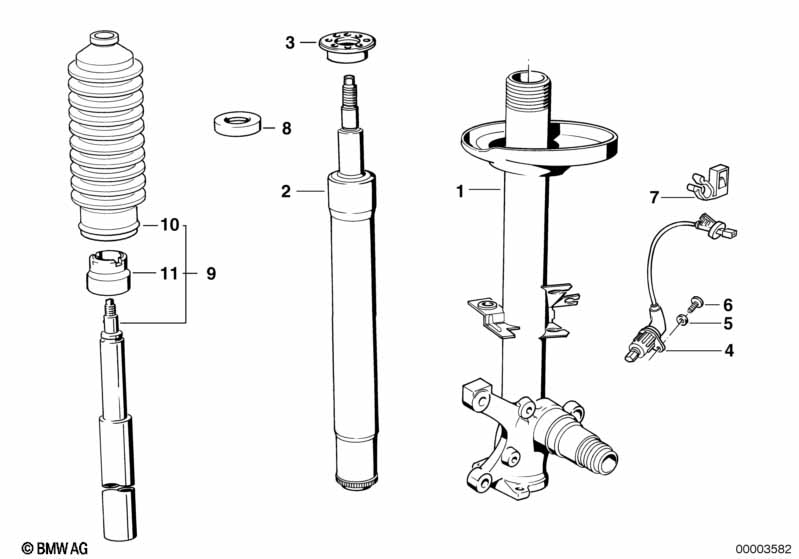

    Przymierzam się do wymiany amorów z przodu. Chciałem zrobić to po ludzku i wymienić nakrętkę lagi na nową, ale jak wszedłem i sprawdziłem cenę to och&^%%em... 285 PLN sztuka! Moja po tylu latach na pewno będzie zorana, więc chaiłbym to ogarnąć. Ma ktoś jakiś patent, pomysł?
    Chodzi o część nr 3
    ~źródło: realoem.com

    Tuczi, szczerze jestem w szoku :O
    Jakieś hmm 2 lata temu zmieniałem amory i nakrętki u mnie generalnie były w koszmarnym stanie.
    Wtedy w BMW płaciłem za nie jakieś śmieszne pieniądze. Na pewnie nie 285 za sztukę.
    Musisz mieć nowe, inaczej duże prawdopodobieństwo, że wkład będzie Ci latać - o odkręceniu starych wolę sobie nie przypominać - nie obyło się bez kątówki.
    Aż zerknąłem w rachunki. Podupczyło ich.

    Generalnie myślałem, że to jakiś błąd na stronie Silesii, ale sprawdziłem też na Litwie i tam jest rzeczywiście taniej... 275 :D
    Kpiny...

    Chyba nie pozostaje nic innego jak jechać z tym do kumatego tokarza.

    Jak robiłem w nagengast amorki od edc (e32 750) to założyli mi stare wypiaskowane i ocynkowane. Powiedzieli ze nowe nie są dostępne. Adekwatnie do ceny regeneracji nie byłem zadowolony z powodu założenia starej części i dokreconej tzw. Żabą hudrauliczną. Na moje za taką cenę to fuszera jest.

    A co oni tam piaskowali? Inaczej, co zostało dokładnie po piaskowaniu? Sito ?

    ja też dałem nowe i też były po 20 pln. Widać w BMW zaczęli mocno liczyć, żeby co cztery lata wypuszczać nowe modele aut. Ostatnio przeżywam to samo z mercem, niby wszystko powinno być tanio, a czasem jest zdziwienie kolosalne.

    Jeżeli ktoś z was załatwi sprawę u tokarza to zamawiam żeby zrobił dwie sztuki więcej. Wpłacę na konto również mam kiepskie i chciałem je nabyć ale cena skutecznie mnie zniechęciła.

    jak by cos to rowniez sie pisze na 2 sztuki ;)

    I jak sprawa się ma z tymi nakrętkami bo bym mógł podjąć rękawice w tej sprawie tylko bym musiał dostać starą na wzór .Z ojcem mamy kumatego znajomego który w domu mam praski ,tokarki,giętarki itp i itd i robi wolnych chwilach cuda na kiju pomógł nam niedawno przy mercedesie wyprofilować i wywiercić otwory na podnośnik w progach do coupe bo były robione na zamówienie w gdańsku bo oryginały diabelnie drogie a od sedana nie pasują .Nie wiem czemu tego nie napisałem wcześniej ale robota od rana do wieczora robi swoje :)
