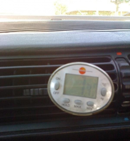

    Taka sytuacja: w schłodzeniu wnętrza (zwłaszcza czarnego w czarnym aucie) pomaga sprawnie działający układ.
    W moim aucie 7,4 C na nawiewach w ciepły dzień daje rade, większy upał bez różnicy:
    W tym aucie sprężarka, chłodnica, przewody, oraz co najważniejsze parownik, mają 25 lat - nieźle e32.
    Czarne e32 w benzynie!
    Zaawansowany Użytkownik Awatar BRABUS
    Jul 2009
    864
    E32 735iL & Espace4 & K1200RS ;)
    Mwek
    Irek, wszystko masz normalnie i dziala tak jak powinno. Klima w E32 to polautomat imo. Reguluje CI temp powietrza na wylocie, ale nie reguluje siły nawiewu - tak jak ma to miejsce juz w E38 - czyli pelnym automacie(mowie o wersjji z 2 wyswietlaczami - bo polautomat czyli korby tez sie zdarzaja). U mnie jest dokladnie to samo, ustawiam sobie ja srednio gdzies na 2/5 zakresu i temp na ok 20 i daje rade. Mam juz R134 w oryginale.
