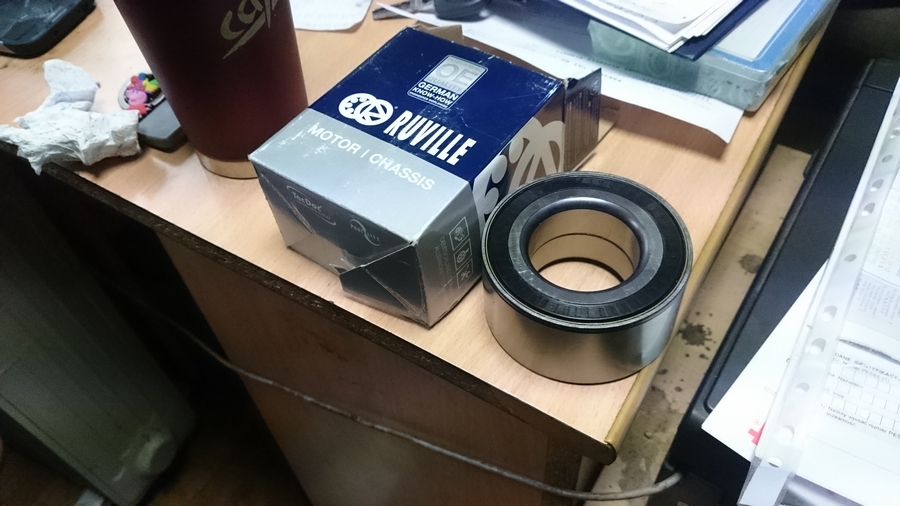

    S³uchajcie szybko o problemie .Sprawa ma siê tak ..nagle z dnia na dzien pad³ licznik - Nie pokazywa³ kilometrów ile siê jedzie.
    I dziwnie Abs trykota³ pod peda³em nawet jak by³o suucho. Od razu za¶wieci³y siê kontrolki na desce
    Zaraz po nim szlak trafi³ zmianê biegów by³ tylko 1..
    Szybko na warsztat - podpiêcie kompa - dobra Nic powa¿nego uszkodzony czujnik ABS przód prawy tyl Lewy
    Zakupi³em czujniki Getze- ok 79 z³ Monta¿ - nie widzi gówna
    Dobra zamówi³em Ruville za 140 - nie widzi nadal.
    telefon do kumpla od nas z forum - Przys³a³ mi Oryginalne Siemensa u¿ywane ale sprawne
    Monta¿ przód - biegi wróci³y Komputer Bmw kasowanie b³êdu _wsio Gra
    teraz to samo ty³- wymiana - Licznik wroci³ - b³êdy brak
    I teraz podsumowanie
    Biegi zmienia
    Licznik chodzi
    Odczyt kompuetra z z pozycji jazdy- nierówny odczyt prêdko¶ci lewy ty³ reszta pokazuje OK prawid³owe
    Kontrolki zgas³y
    Ale - wyje¿d¿am od mechanika lekko naciskam hamulec i - w³a¶nie czuæ wibre ABS- tryyyyyyy sobie robi.
    tak siê zrobi 2-5 razy jebs- wywala b³±d - kasuje sprawdzam czujniki - komputer nie widzi problemu .jazda Ale ABS dalej w³±cza siê przy ka¿dym lekkim naci¶niêciu na peda³
    A wiêc w czym problem ?? Pomó¿cie -
    Kolega mechanik zaproponowa³ - wyminanê tylnego ³o¿yska - z Elektromagnesem - Ruville .Co wy na to jakie¶ propozycje ???

    Dobra Sprawajasna
    Wymieni³em czujniki ABS - na nowe Nie dzialaly
    Dorwa³em ori ale u¿ywki dzia³aj±.
    ABS ju¿ nie trykocze- przyczyna
    Wymiana ³o¿yska na nowe i po k³opocie
    Diagnoza komp- sprawdzenie b³êdów i jest OK
    Dziêkuje za pomoc.
