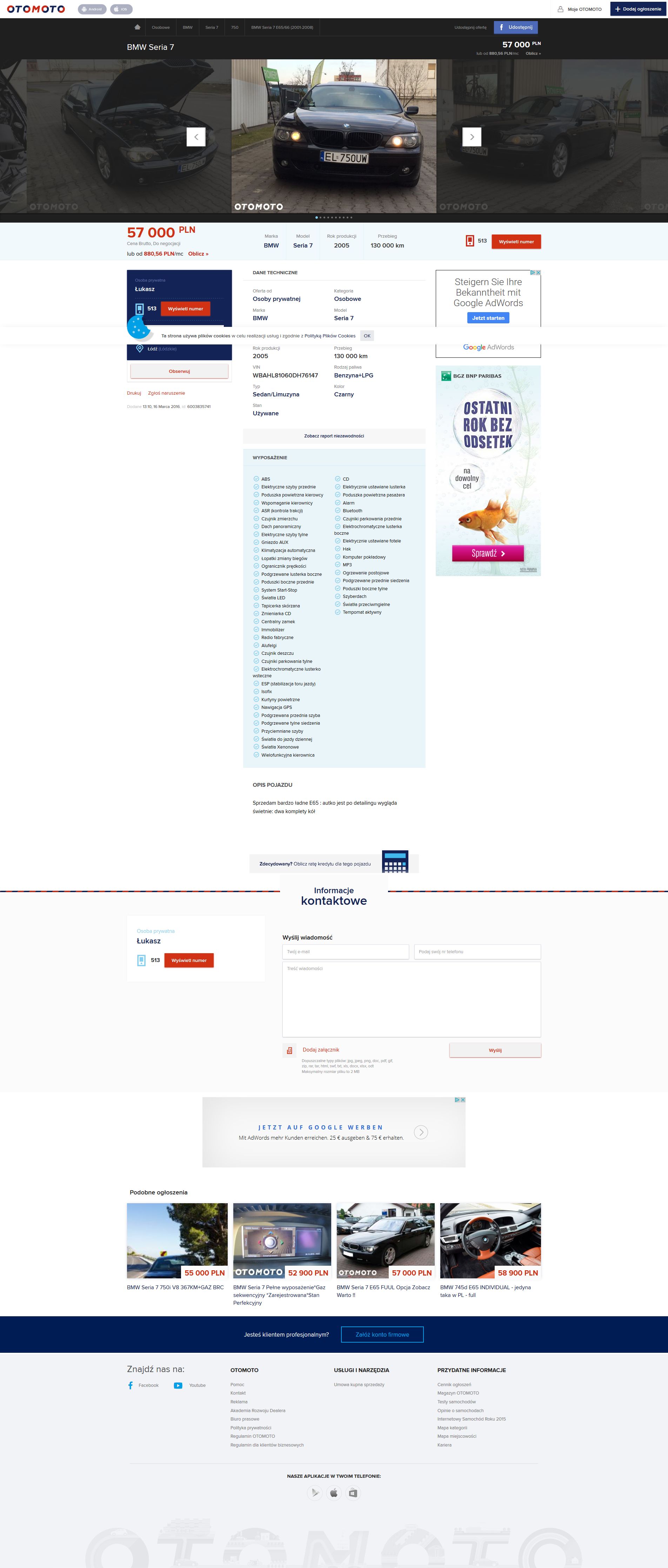

    Tak na szybko-ktoś coś wie lub widział ? Sebobass chce kupic i jestesmy w drodze
    http://otomoto.pl/oferta/bmw-seria-7-ID6yjtVl.html

    Dynamic Drive w połączeniu z lekko niższymi sprężynami - czyli brak EDC.
    Sprawdźcie dziurkę na czole silnika po lewej stronie od pompy wody czy niema śladów wycieku - rurka.
    Zostawcie go na rozgrzanym silniku na 10 minut na wolnych i wtedy mocno gaz i patrzcie czy dymi na niebiesko i czuć olejem - uszczelniacze.
    Dobrze by było gdybyście go odpalali na zimno wtedy ewentualne wyskoki zapłonów lub nierówna praca może wskazywać na problemy z walkami.
    Sprawdźcie jeszcze czy wskazówka obrotów nie faluje w trakcie równomiernej jazdy na równej drodze przy lekkim obciążeniu - konwerter.
    Jak na 2005 rok mało km. najechane - szczególna ostrożność.
    Teoretycznie zderzak, maska i lampy powinny wyglądać jak nowe.
    Jeżeli będą warunki sprawdźcie wycieki oleju od spodu.

    Auta nie widziałem ale wygląda obiecująco. Mógłbym do Was podskoczyć ale jestem mocno przeziębiony i nie bardzo się mogę ruszyć. Ale w razie czego 20km od Łodzi mam kompa, jak potrzeba to na PW dałem numer.
    P.S. Cykorłapki chyba dokładane z 760i? Bo w drewnie?

    Szkoda gadać... cała malowana. Przebieg 2x większy niż podany. Traf akurat chciał tak ze LPG nie było w butli ale chodzi ponoć ok :-) łożysko chuczy,czerwony samochodzik i czasem się zaświeca check engine :-) komedia

    Trzeba było sprawdzić przebieg po VIN - oszczędność czasu i pieniędzy..
    08.02.2015 - 319.200 km

    Nic Irku teraz to nie zmenia. Bez bmw check widziałem ze ma min 2x więcej niż w ogłoszeniu.szkoda ze nie ma całej weryfikacji na fejsie. Przebieg nawet jak by był 350k a była by totalna igła to mozna by było kupić...
    Sprzedający zna się na rzeczy. To jego strona www.bmwlodz.pl

    Ale trzeba przyznać, że instalacja gazowa upchana ładnie.

    Z drugiej strony szukać kogoś kto kupi malowane całe auto z przebiegiem >300kkm za 60k. Do tego jeszcze nie do końca sprawne...
