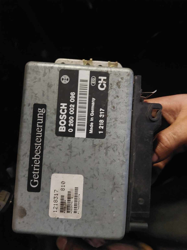

    Wracam z prośbą o poradę.
    Miałem dość długą przerwę z tym projektem ale chęci powróciły.
    Silnik wsadzony (był przedlift, wsadzony jest polift), pali od kopa i chodzi ładnie. Problem jest ze skrzynią. Skrzynia od tego silnika (polift), kostka na 7 pinów. Wiem, że na odległość ciężko cokolwiek powiedzieć ale może...
    Po przekręceniu kluczyka na zapłon na liczniku wszystko okej, mogę zmieniać tryby skrzyni. Po odpaleniu na liczniku gaśnie opcja trybu skrzyni i wywala błąd "GETRIEBENOTPROGRAMM" i skrzynia wchodzi w tryb awaryjny.
    Były próby połączenia się ze skrzynią DISem - do wszystkich innych modułów łączę się okej - przy próbie połączenia się z komputerem skrzyni słychać cykanie w sterowniku ale połączenia nawiązać nie mogę. Poniżej zdjęcie sterownika który posiadam (jego też podmieniałem i to samo ale pewności czy zakupiony jest bankowo sprawny nie mam):
