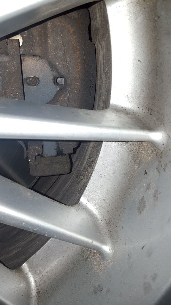

    Czy przerabiał ktoś temat felg bmw styling 32 18" 8 i 9J na E65 745i?
    Założyłem jedną felgę na tył, miedzy zaciskiem a felga zostaje ok. 5mm. Niestety nie pomyslalem i nie sprawdzilem czy wejdzie na przod.
    Nie znalazlem nigdzie srednicy wewnetrzej tej felgi, jak i srednicy tarczy z zaciskiem. Moze wiece gdzie mozna znalezc taka informacje?

    Przednia tarcza ma o 3 mm większą średnicę, czyli w teorii powinno być mocno na styk.

    Sprawdziłem.
    Styling 32, 18" 8J wchodzi na przednia os. Miejsca zostaje malo, ale kolo normalnie sie obraca.
    Do montazu trzeba zastosowac krotsze sruby - seryjne M14x1.5 gwint , 30mm sa o kilka mm za dlugie.
