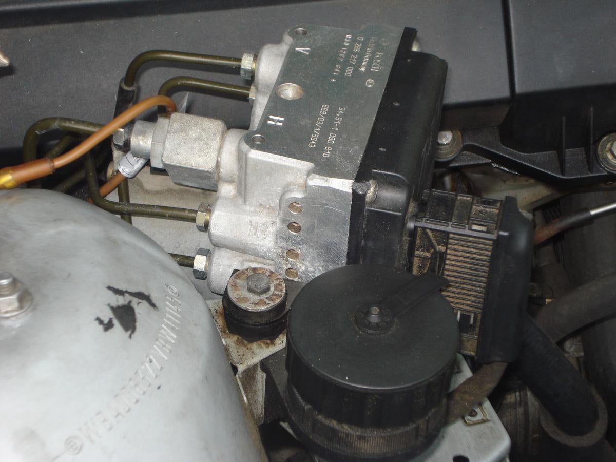

    Twoja pompa wygląda zapewne tak:
    http://www.bimmerfest.com/forums/att...6&d=1285798186
    Jeśli tak, to masz sterownik DSC pod schowkiem. Z którym nie miałem problemu i nie słyszałem o takich przypadkach

    Moja pompa wygląda bardziej jak ta w aukcji:
    http://allegro.pl/bmw-abs-pompa-e39-...519191242.html
    Dzisiaj znalazłem jakiś stary temat:
    http://www.bmw-klub.pl/forum/viewtop...116214&start=0
    Podobne problemy ale niestety nie napisali który komputer wymienili. Czy ten od DSC czy ten na pompie ABS'u.

    Nie ma dwóch sterowników.
    Albo masz sterownik pod schowkiem, albo na pompie.
    Wrzuć zdjęcie pompy ABS to będzie wszystko jasne.
    Wg vin powinieneś mieć sterownik pod schowkiem.

    Moja pompa wygląda tak:
    http://images75.fotosik.pl/113/e2ad858f25e28312.jpg
    Na tej z aukcji zmyliły mnie wejścia przewodów od góry.
    Numery pompy ABS:
    34 51 1 164 241
    0 265 202 410
