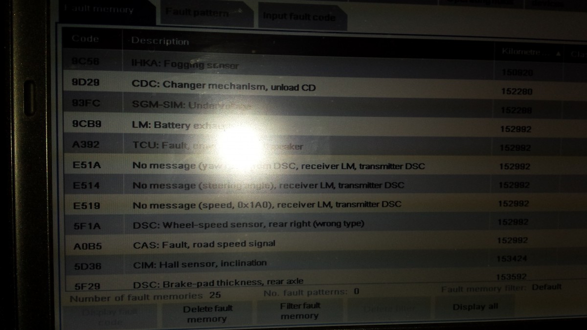

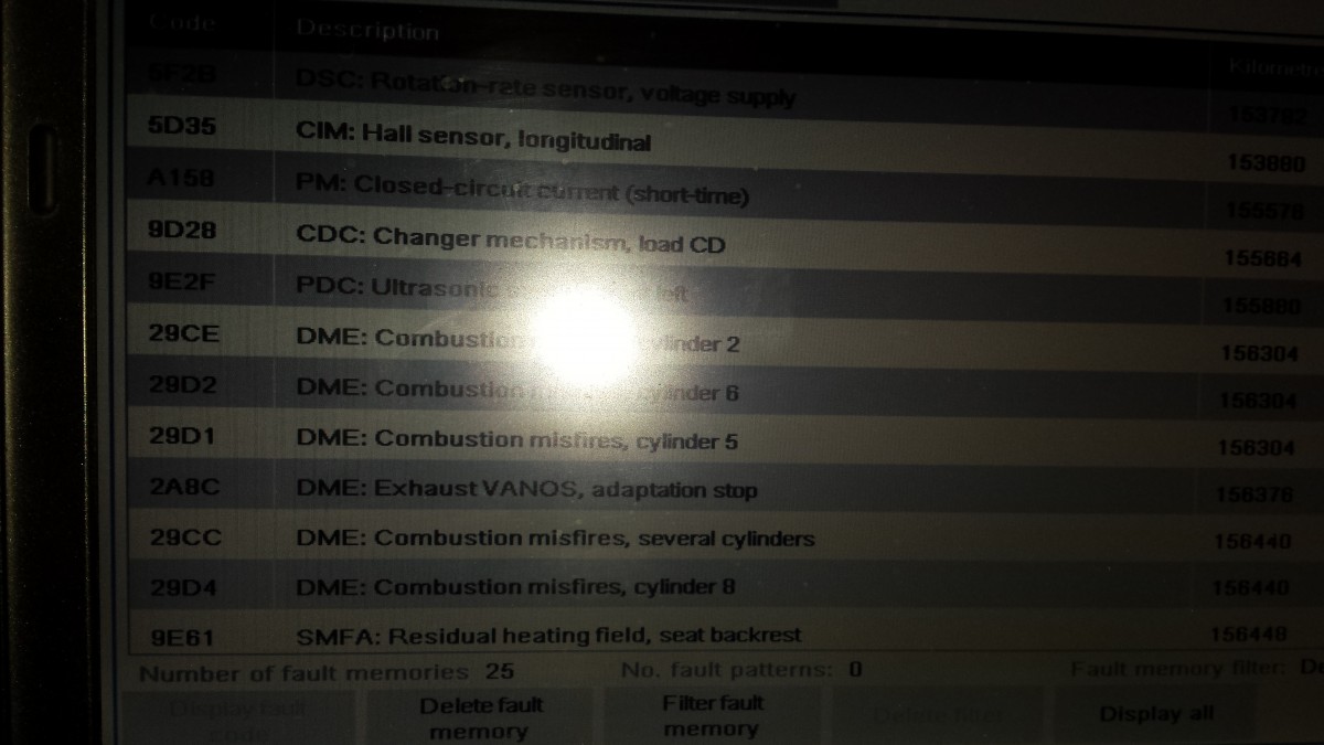

    dzisiaj polaczylem auto pod komputer o to jakie bledy sie pokazały
    po skasowaniu pozostalo
