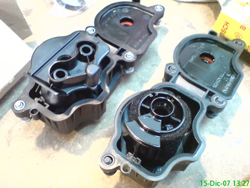

    Hmm... Tak patrzę ostatnio po częściach i rzuciło mi się w oczy, że część oznaczona jako 11 to wcale nie jest separator oleju, a jedynie odpowietrznik (odma):

    Separator oleju to zupełnie inna część, która akurat w moim aucie teoretycznie nie występuje. Rodzaje są dwa:

    Stąd nasz problem z zalanymi dolotami i cieknącym kolektorem... Sprawa mnie dosyć mocno zastanowiła, gdy zamówiłem część. Pod deklem widziałem zamontowany o-ring i myslę sobie "przecież on nie jest do niczego". Sprawdziłem oryginalną pokrywkę, którą zdemontowałem i było tam to samo. Teraz pytanie: separator oleju został specjalnie usunięty, czy jest to błąd konstruktorów przy robieniu złożeń?

    Separator jako osobna część występuje w silniku N57N, natomiast w N57N2 już jest nieco zmodyfikowany dekiel i tego osobnego separatora nie ma.
    Próbował ktoś kiedyś zamotnować ten separator mimo, że fabrycznie go tam nie ma? Numery odmy są inne dla rozwiązania z separatorem i bez, dlatego mnie zastanawia, czy rozwiązanie pasuje. Może to jest rozwiązanie problemu naszego cieknącego kolektora i oleju w dolocie...
    Po wstępnych analizach i pokrywa wałków rozrządu i sama odma wygląda na przystosowaną do montażu tych separatorów oleju... Chyba zamówię część i sprawdzę...
    Różnica wstępnie jest taka, że silnik N57N miał ten separator, a N57N2 nie:

    BMW w pewnym czasie zrezygnowało z odmy, co się okazało błędem i po czasie powróciła do niej.
    CO do innych numerów części odmy to w e38/39 jest inny numer niż np w e60 a obie pasują idealnie.
    Ja np mam odmę z e60 tą plastikową, ale ponoć filterek filcowy jest lepszy lepiej zbiera olej tylko często trzeba wymieniać.

    No właśnie zamówiłem już ten filcowy za 17EUR - też mi się wydaje, że będzie lepiej zbierał. W poniedziałek powinien przyjść, to zdam relacje czy pasuje, czy nie.

    Na moim M57d30 nie ma różnicy czy wkład był filcowy czy plastikowy. Nie wiem jak będzie w nowszym silniku, właśnie ponoć filc dobrze zbiera, a na plastiku ludzie gadają, że na zimnym po odpaleniu potrafi puścić dyma. Chociaż u mnie nie zauważyłem tego, a wkład plastikowy jest lekko mokry z oleju, za to jak miałem stary filcowy to dużo wchłaniał, jak gąbka, można było go wycisnąć.

    DHL dał radę i dostałem paczkę dzisiaj.
    Obudowa bez filtra bez separatora wgląda na przystosowaną do jego montażu:

    Tak więc zamówiłem taki zestaw o numerze BMW 11 12 7 793 164. Zamontowałem, zmierzyłem, czy wszystko będzie pasować i nie będzie latać w obudowie no i pasuje jak ulał. Siedziska jak na wymiar, o-ring pasuje, separator poprawnie dał się zamontować w pokrywce, pokrywka poprawnie się zamyka na uszczelce przy pokrywie zaworów. Filterek nawet bez uchwytu latać nie powinien (niestety nie było w zestawie, ale chyba jest tylko jako ułatwienie przy montażu). Za jakiś czas będe to demontował w celu sprawdzenia jak sobie radzi, to będę mógł napisać, czy wszystko jest OK.

    A ty w ogóle masz odmę w pokrywce? kolor chyba pomarańczowo brązowy odmy
    zdjęcie zaczerpnięte z bmwfanatics.ru
