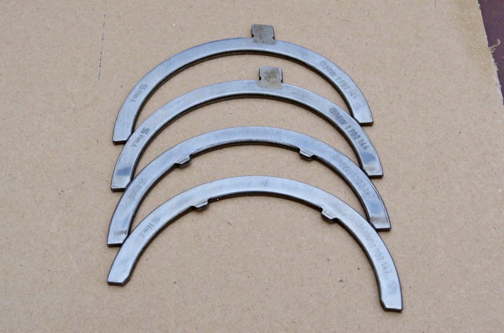

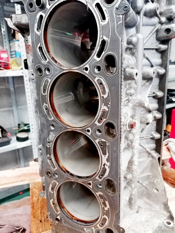

    Ewidentnie silnik zaciągnął wody. Krzywy korbowód zastąpi prosty. Panewki na wale korbowym nie wyglądają źle, ale profilaktycznie pójdą do wymiany. Panewki z korbowodów nie nadają się zupełnie do dalszej eksploatacji.

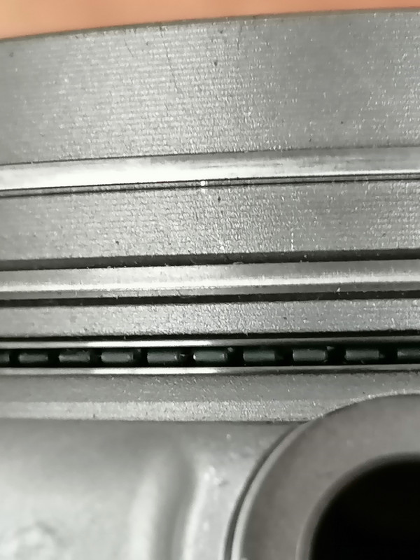

    Pierścienie tłokowe oczywiście wszystkie do wymiany. Na razie zbieram graty i myję, czyszczę silnik. A to nie wszystko. Trzeba zapoznać się z literaturą fachową, radami zaprzyjaźnionych mechaników, filmami... no niestety silnik M62 jest już rzadkością na stołach warsztatowych.

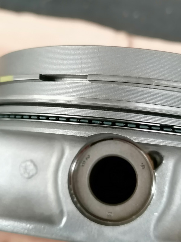

    Na chwilę obecną nie wiem czy do alusil'a można stosować wszystkie pierścienie, które będą wymiarowo pasować.
    Nie chcąc ryzykować, kupię z ASO. Tylko nie wiem czy podana ilość za tę cenę jest kompletem, czy nie.

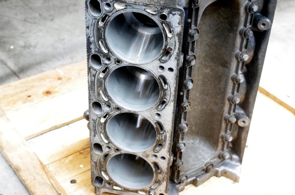

    W zaprzyjaźnionym warsztacie skorzystałem z myjki.
    Czas pokazać "graty".
    Pierścienie z ASO.

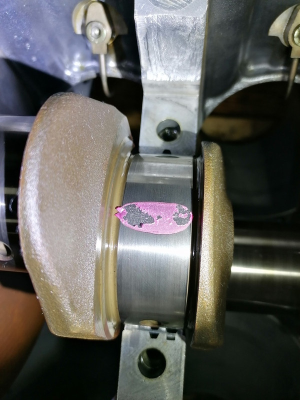

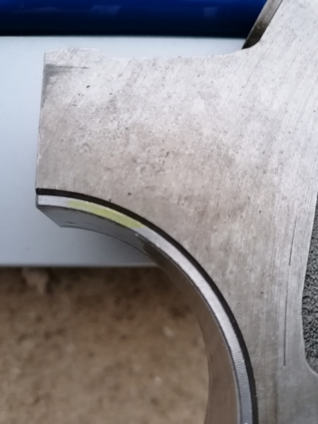

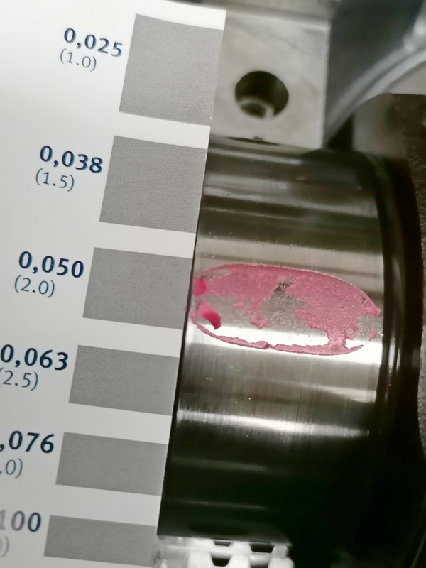

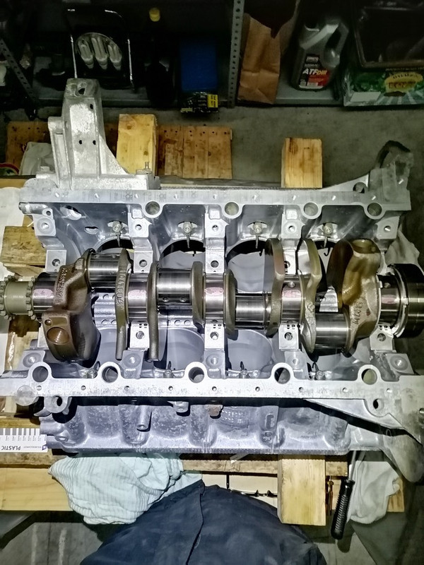

    Pomiar luzów na podporach wału korbowego i czopach korbowodów.

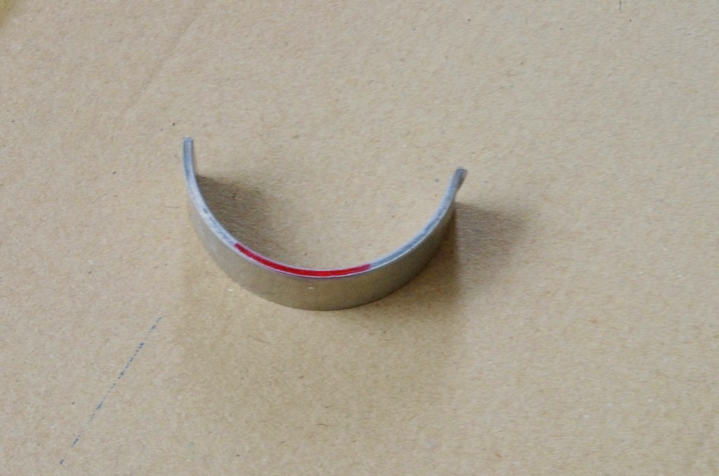

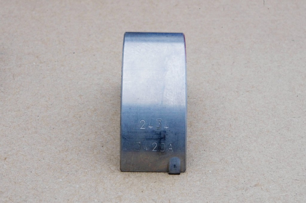

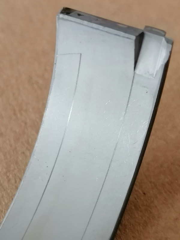

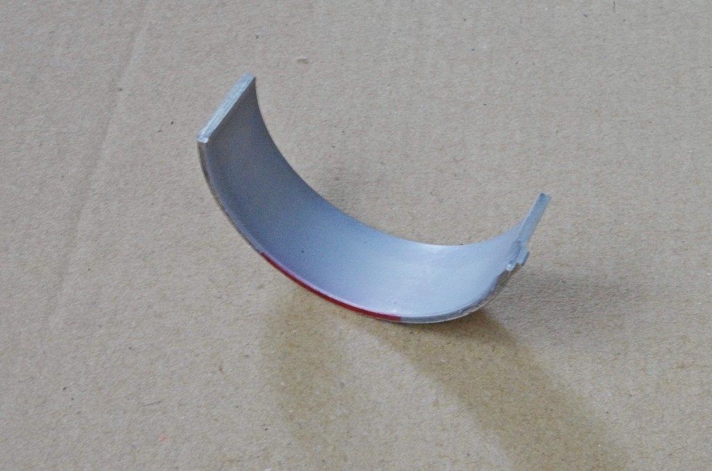

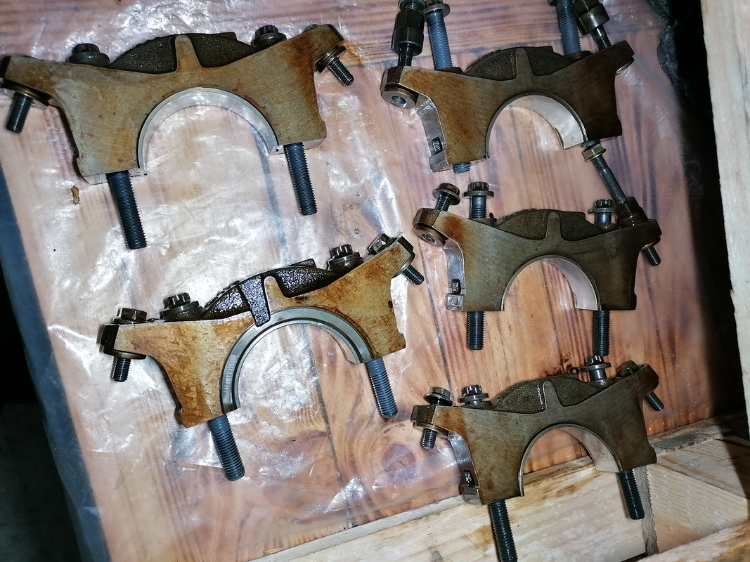

    Wspomniane kolorowe panewki. Nie tylko tymi paskami się różnią. Wkładane do stopy korbowodu mają inny odcień i te do trzonka korbowodu też inny. To samo jest z tymi na wał korbowy.

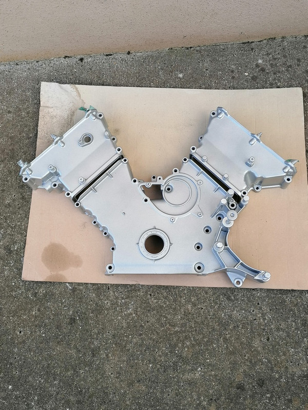

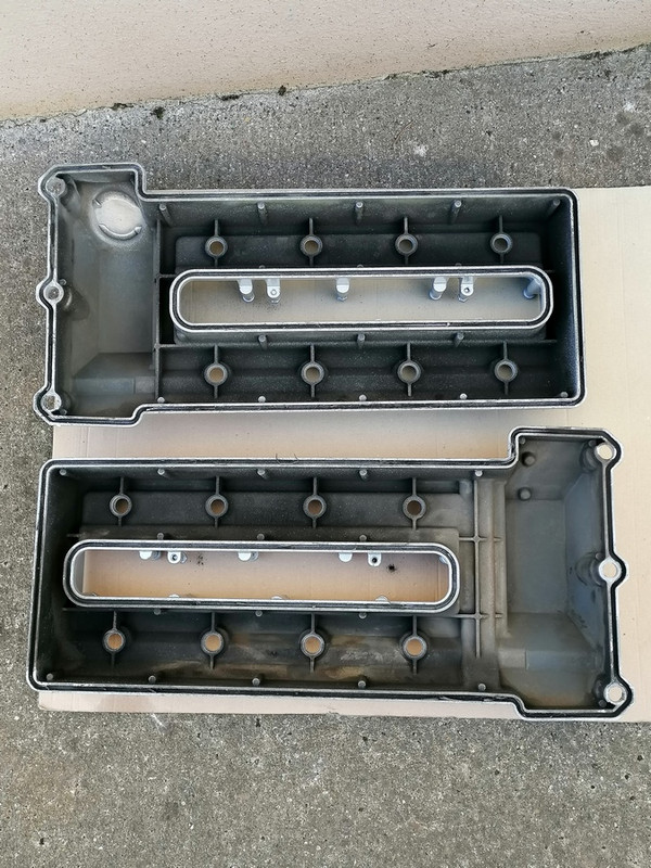

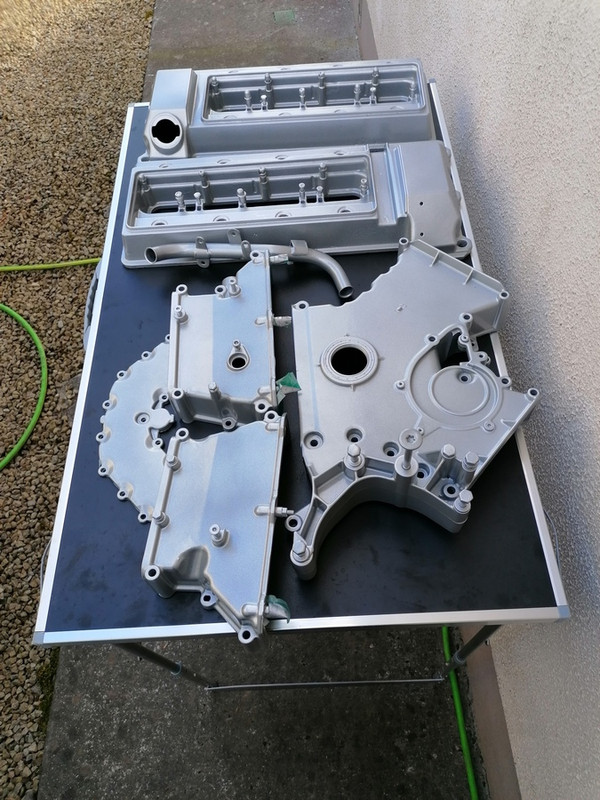

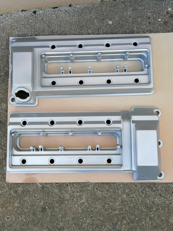

    Pokrywy poszły do proszkowego malowania.

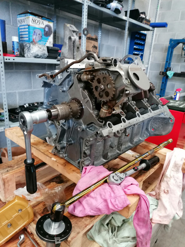

    Wreszcie nadszedł czas wszystko składać.

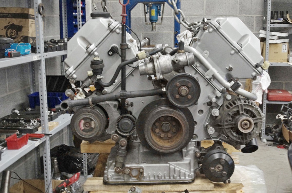

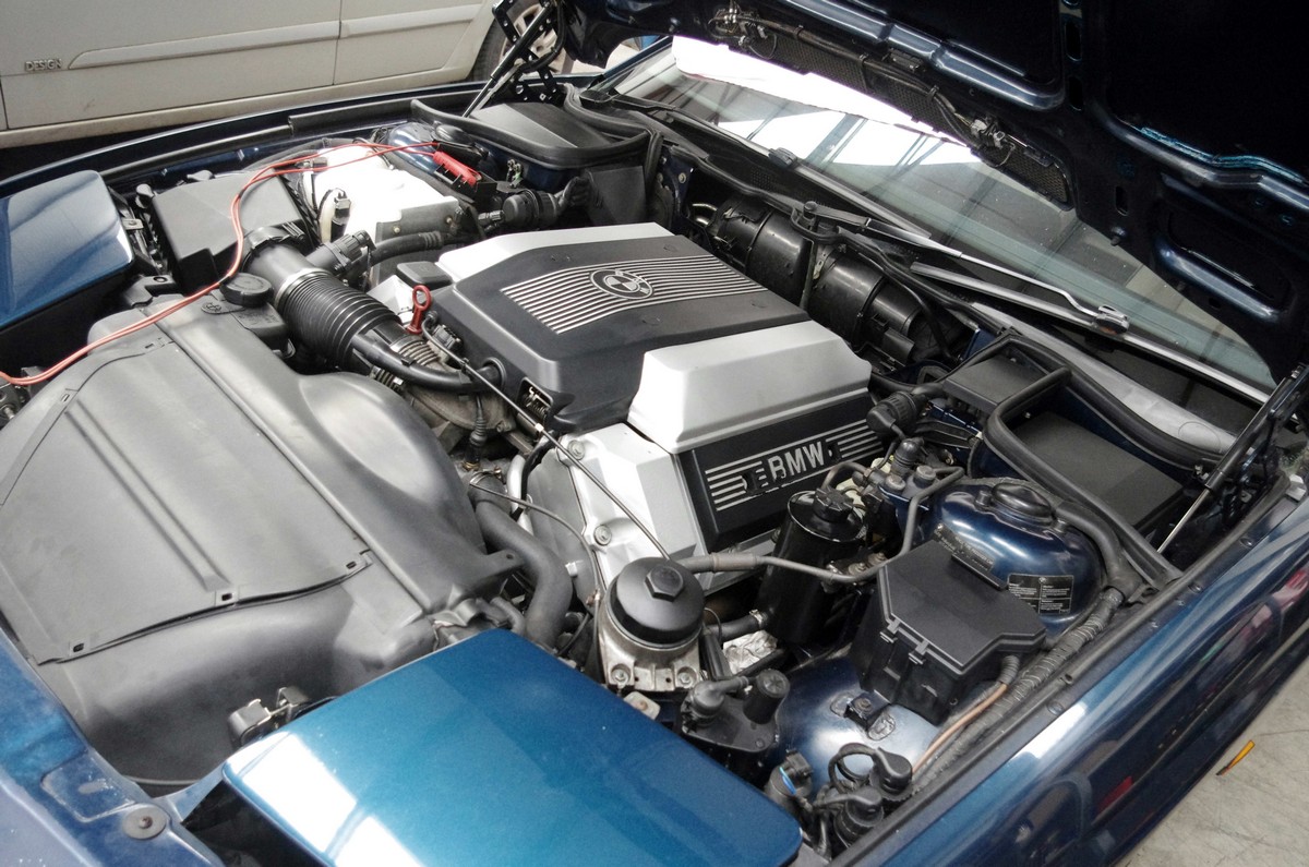

    Silnik od sierpnia siedzi w samochodzie. Chodzi ładnie. Mam wrażenie, że teraz jest żwawszy.
