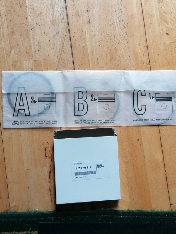

    Pierścienie tłokowe oczywiście wszystkie do wymiany. Na razie zbieram graty i myję, czyszczę silnik. A to nie wszystko. Trzeba zapoznać się z literaturą fachową, radami zaprzyjaźnionych mechaników, filmami... no niestety silnik M62 jest już rzadkością na stołach warsztatowych.
    Na chwilę obecną nie wiem czy do alusil'a można stosować wszystkie pierścienie, które będą wymiarowo pasować.
    Nie chcąc ryzykować, kupię z ASO. Tylko nie wiem czy podana ilość za tę cenę jest kompletem, czy nie.

    Pierścienie z ASO.
