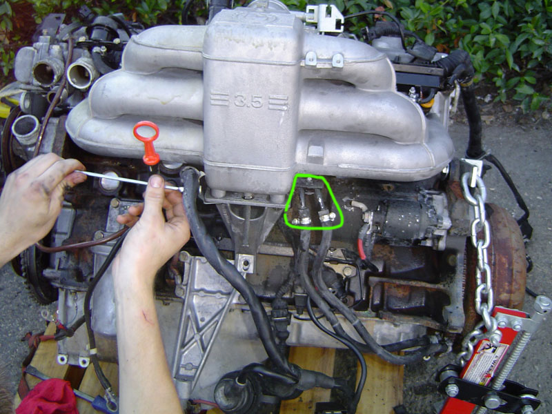

    Hej,
    Śmierdzi benzyną pod maską, próbowałem zlokalizować wyciek i jedyne co mi się rzuciło w oczy to mokre miejsce w okolicach dwóch króćców (na tym czarnym elemencie ponad przewodami gumowymi). Próbowałem zlokalizować źródło wycieku i za bardzo nie mam pomysłu gdziecieknie. Czy ktoś z Was miał podobny problem? Od czego są to przewody i ew. gdzie szukać nieszczelności?
    // Dobra, chyba znalazłem. Odpaliłem zimny silnik i delikatnie dodawałem gazu jednocześnie obserwując to miejsce, z prawego przewodu sączyła się benzyna. Rozumiem, że tym przewodem dostarczane jest paliwo do listwy wtryskowej? Dokręciłem opaskę i zdaje się, że jest już ok.
    Mam jeszcze pytanie, bo tam są te metalowe króćce z kołnierzem (też metalowym) czy przewód gumowy powinien nachodzić na ten kołnierz? w tej chwili dochodzi do tego kołnierza, ale nie pokrywa go, a opaska zaciskowa jest jeszcze niżej :-)
