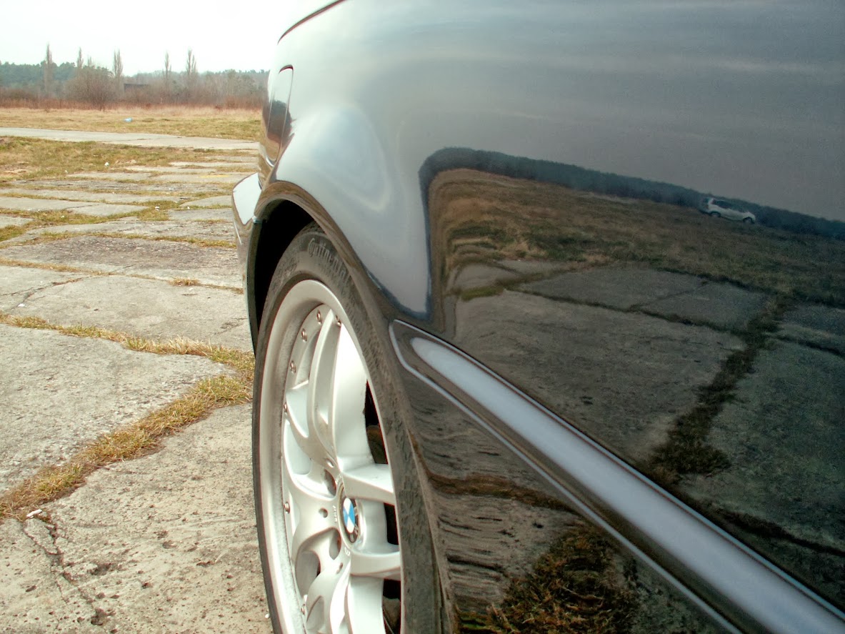

    Ja w swojej e46 cabrio 330 2001r miałem z początku 18" ET35 albo 37. Z tyłu 9" i opona standard 255/35 i haczyło jak diabli
    po założeniu wszystkich 4 sztuk 19" 8,5" et35 opona 235/35 było ciasno ale ok
    na zimowych 18" 8,5" 255/35 R18 ET50 wyglądało tak
    Więc według mnie ET jest za małe i będzie potwornie felga wystawać i haczyć...
