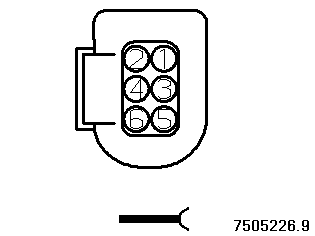

    Musisz sprawdzić miernikiem na kostkach od sond rezystancję obwodu grzałki pomiędzy 3 i 4 pinem. Powinna być około 2-3 Ohm.
    Nie próbuj mierzyć rezystancji w obwodzie czujnika tlenu, bo to może uszkodzić czujnik
    Jeżeli rezystancja w obwodzie grzałki będzie nieskończona lub 0 Ohm, to sonda do wymiany.

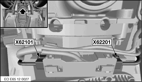

    Jeżeli grzałki w sondach będą OK, to trzeba będzie szukać przyczyny w ich zasilaniu, a właściwie pewnie jego braku.

    Położenie kostki:
    Rozkład pinów:
