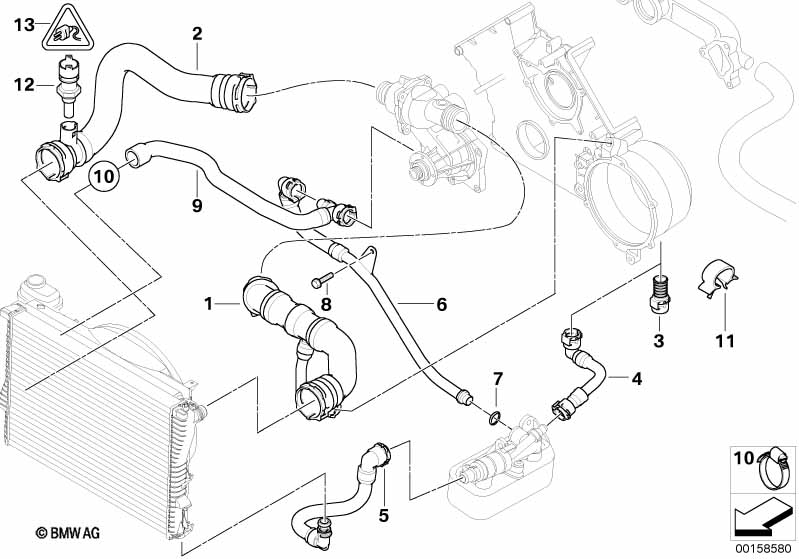

    Siemanko. E38 4.4IL. zdiagnozuje mi ktos jaki to przewod dokladnie. Widze ze jest od pompy wody tylko potrzebuje jego dane. Poniewaz stoje przy autostradzie i czekam na lawete i chce wrócic w niedziele na kolach spowrotem. A tyczy sie tego czy go dostane od reki w sklepie czy moze wystarczy wsadzic normalny(tzn. Bez zadnych zagiec itp.) bo mechanik moj jest z@yeba#y robota. I jak nie bedzie problemu z tym wezem moze by zabral te auto i zrobil, a tak bede musial z9stawic i pociagiem wracac

    To teraz opisz co się stało, bo opis jest strasznie enigmatyczny.
    Będę zgadywał: pękła guma pomiędzy pompą/termostatem a chłodnicą? Jeśli o to chodzi i szukasz nr tej gumy to bez problemu znajdziesz na Realoem.com.

    Jechalem autem na autostradzie i chwilowo dostal wiekszego ognia na tłoki. Po nie duzej chwili gdy chcialem przyspieszyć poczulem lekkie szarpanie i wyskoczyl mi check enigne. Wiec zwolnilem do 100km/h i się toczylem. Nastepnie około 2km od pojawienia sie błędu na desce rozdzielczej, auto zasyngnalizowalo mi dzwiekiem i napisem na wyświetlaczu, brak płynu chlodniczego oraz wysoka temp. silnika. Zwolnilem do 70/80km/h oraz dalem nawiew na max temp. i max sile nawiewu. Temperatura spadla dosc szybko co mnie zdziwilo gdyz z nawiewu nie polecialo cieple/gorace powietrze. Po krotkiej chwili znow skoczyla temperatura silnika. Po przejechaniu 4-5km zjechalem na mop'a. Spod maski "dymilo" parą co dalo efekt palacego się auta. Otworzylem maske, zobaczyłem od strony kabiny mokry/zaparowana silnik i jego elementy. Miejsca awari nie mozna bylo zlokalizować od razu ponieważ wszystko bylo mokre i gorace. Jak silnik wystygl i odparowal z niego plyn zajrzałem i zobaczyłem te pęknięcie

    Poniżej masz diagram obrazowy, a pod linkiem znajdziesz numer rurki. Ja wolałbym nie zgadywać (choć stawiam na nr 6), która to jest
    https://www.realoem.com/bmw/pl/showp...diagId=11_2267
