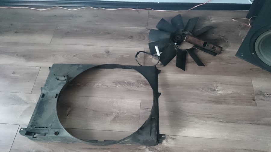

    Siema ..Zawsze się coś dzieje

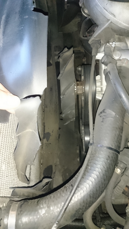

    Pytam gdzie ten Kot co tam wlazł i mi wentylator obgryzł
    Jade rano do pracy a tu jak nie pierd***** ło Ale patrze w lusterka myślę Co podłogę wyrwało coś przejechałem..
    Wróciłem z pracy Stojąc w korku Slyszę SZUM ....Wentylator elektryczny zbija tem ..patrzę na kontrolki a tak wskazówka 1 raz od chyba 2 lat przechyliła się na prawo..

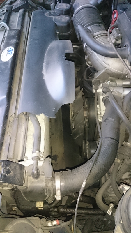

    Wpadam na chatę- maska w górę A tam coś takiego ...

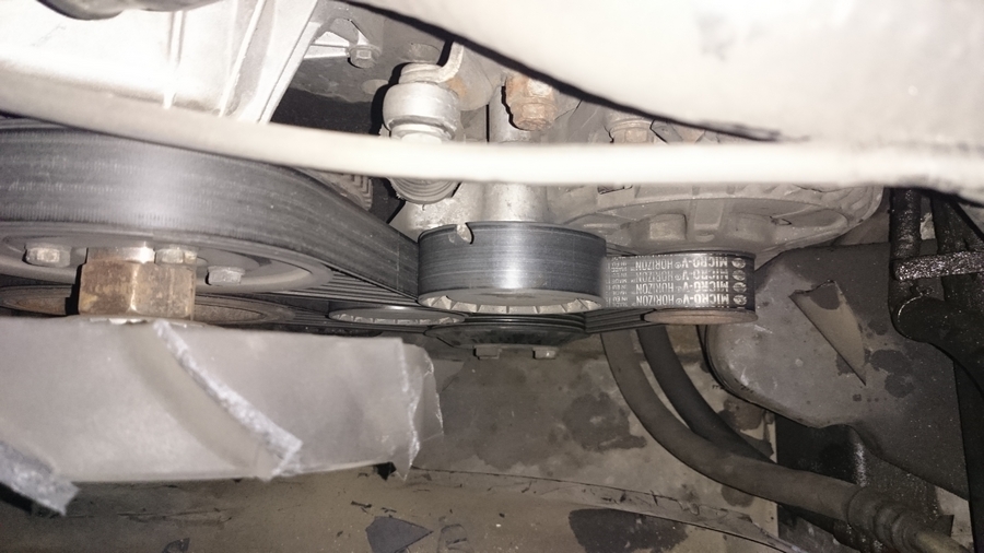

    uszkodona rolka napinacza
    Oraz poszatkowane plastiki
    Ja się pytam dlaczego szlak trafił wentylator ??
    No ale 3 dni i już czekają na montaż Nowe klamoty ajaaaaa;D

    Miałem to samo.
    Albo masz padnięte poduszki silnika i przy dodaniu gazu wiatrak otarł się o obudowę chłodnicy.
    Albo masz padnięte wisko, które się zasprzęgliło na 100% i łopaty nie wytrzymały prędkości.

    hmmmm w zasadzie możesz mieć rację co do poduszek..Chodź tylę lat człowiek śmiga bmw i nigdy nie zdążyło mi się to..
    Ale właśnie może jutro to będę robił to zobaczę czy unosi Silnik...Ale niechałem jednostajnie ok 60km/h a nie dodawałem gazu...Wywaliło poprawej stronie ..
    Nie widać uderzenia ..A sam nie wiem gdybać możemy-
    Co do viska dobrze działające visko ma na 100% łapać ..Chyba coś było nie tak wcześniej bo kumpel mi mówił że coś dziwnie szumi Mi auto...No nie ważne..Obczaje co jest na rzeczy

    U mnie rozerwało wiatrak i przy okazji chłodnice dwa razy już. Przyczyną było delikatny luz na pompę wody (dodam że nie wyczuwalny a tym bardziej nic nie ciekło z niej) a na dodatek lewa poduszka pod silnikiem była już trafiona. Po wymianie wszystko jest dobrze, ale i tak zostaje obawa czy przy mocniejszym dodaniu gazu historia się nie powtórzy.

    Już wiem co rozdupczyło Mi wiatrak
    Rozpadła się rolka napinacza klimatyzacji- rozwaliło łożysko i poczyniło Szkody !! najśmieszniejsze że ja to słyszałem - Ale nie skumałem że to hmmm szumienie to rozpadająca się rolka.
    Ale już mam nowe Ruville - dziś montaż
