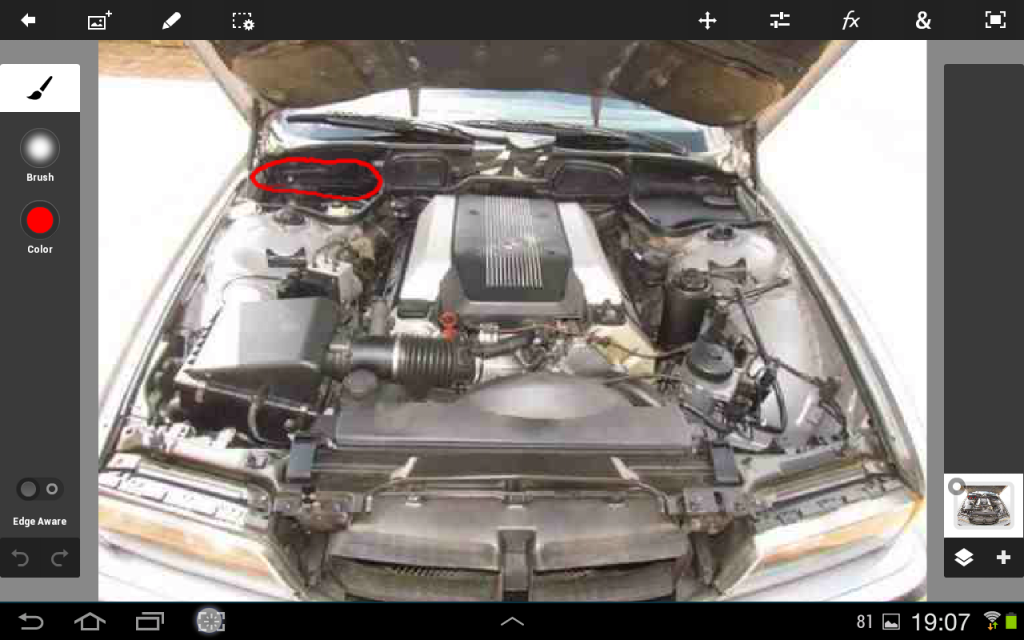

    Mówisz o tym dwóch zielonych przekaznikach po prawej stronie od skrzyneczki z bezpiecznikami? Bo mam ten sam problem

    Dasz rade pstryknąć fotkę, które to bezpieczniki?

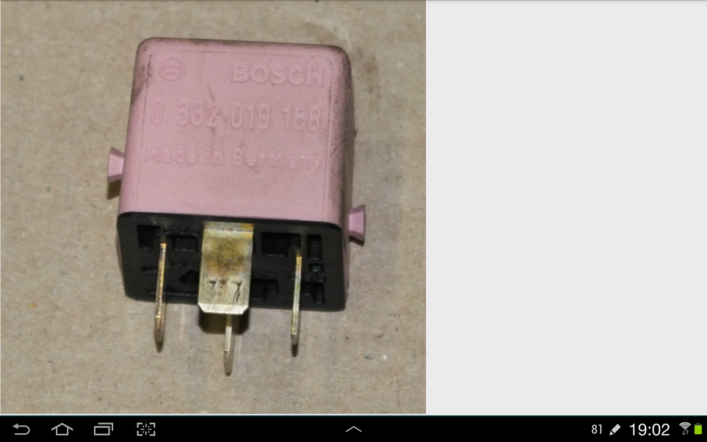

    To są przekaźniki.
    Tzn dla lhd powinieneś miec je po drugiej stronie auta bo dla rhd sa po prawej.
    To sa te przekaźniki

    Dobra. Wszystko juz działa. Przekaźniki o których wczesniej wspominałem wyzionely ducha. Dziś z ASO odebralem dwa nowiutkie przekazniki. Koszt to około 150pln z VAT.
    W momencie gdy włożyłem nowe przekaźniki to po podłączeniu inpa nagle zaczęło słychać klekotanie w abs dsc. Za chwile ustalo I po wykasowaniu błędów I jeździe próbnej błędy nie powróciły. Wszystko juz jest ok. Wszystko działa.
