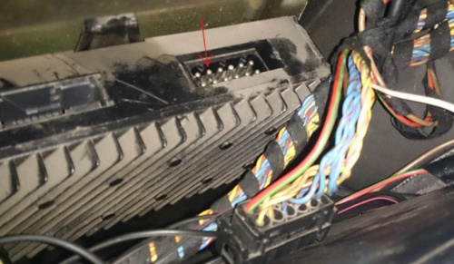

    Tak.. kostki z kablami wpina się do niego od góry.. stojąc przodem do bagażnika pierwsza wtyczka odpowiada kablom do glosnikow a następna za prąd i sygnał..
    Zrobie fotke o ile wyjdzie i zaznacze ktory to kabel...
    Doświadczony Użytkownik Awatar charzun
    Jul 2012
    1,182
    E38
    Kabel jest biały.. cienszy od tych zasilajacych wzmacniacz..
