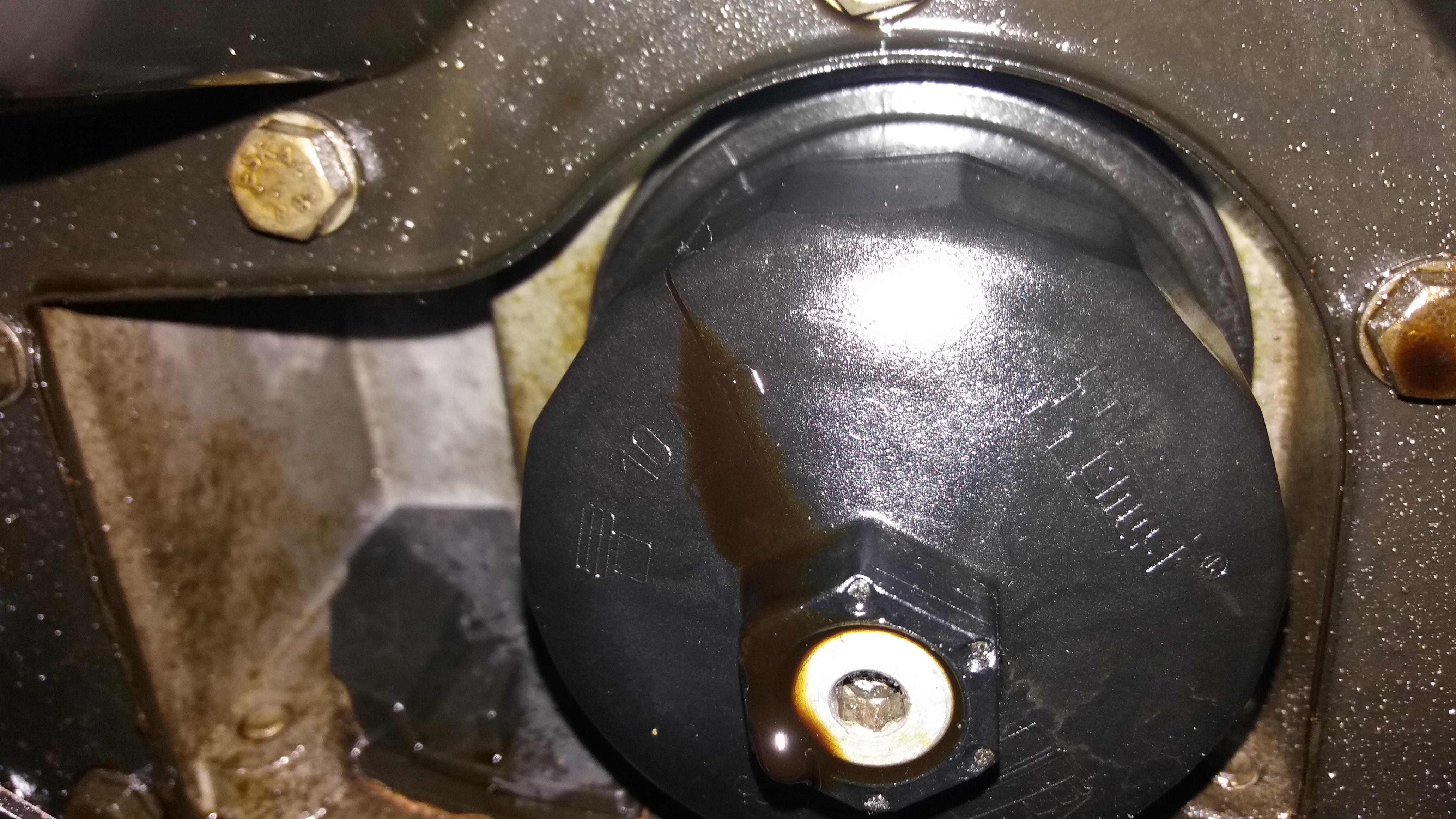

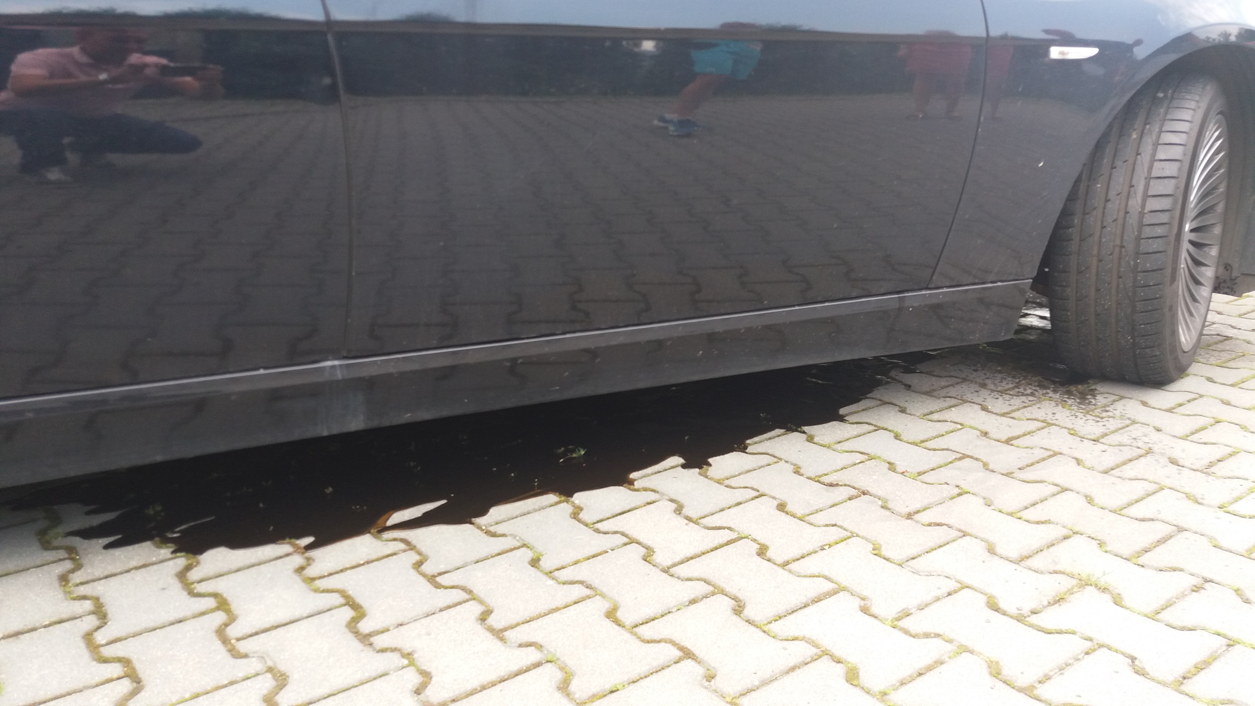

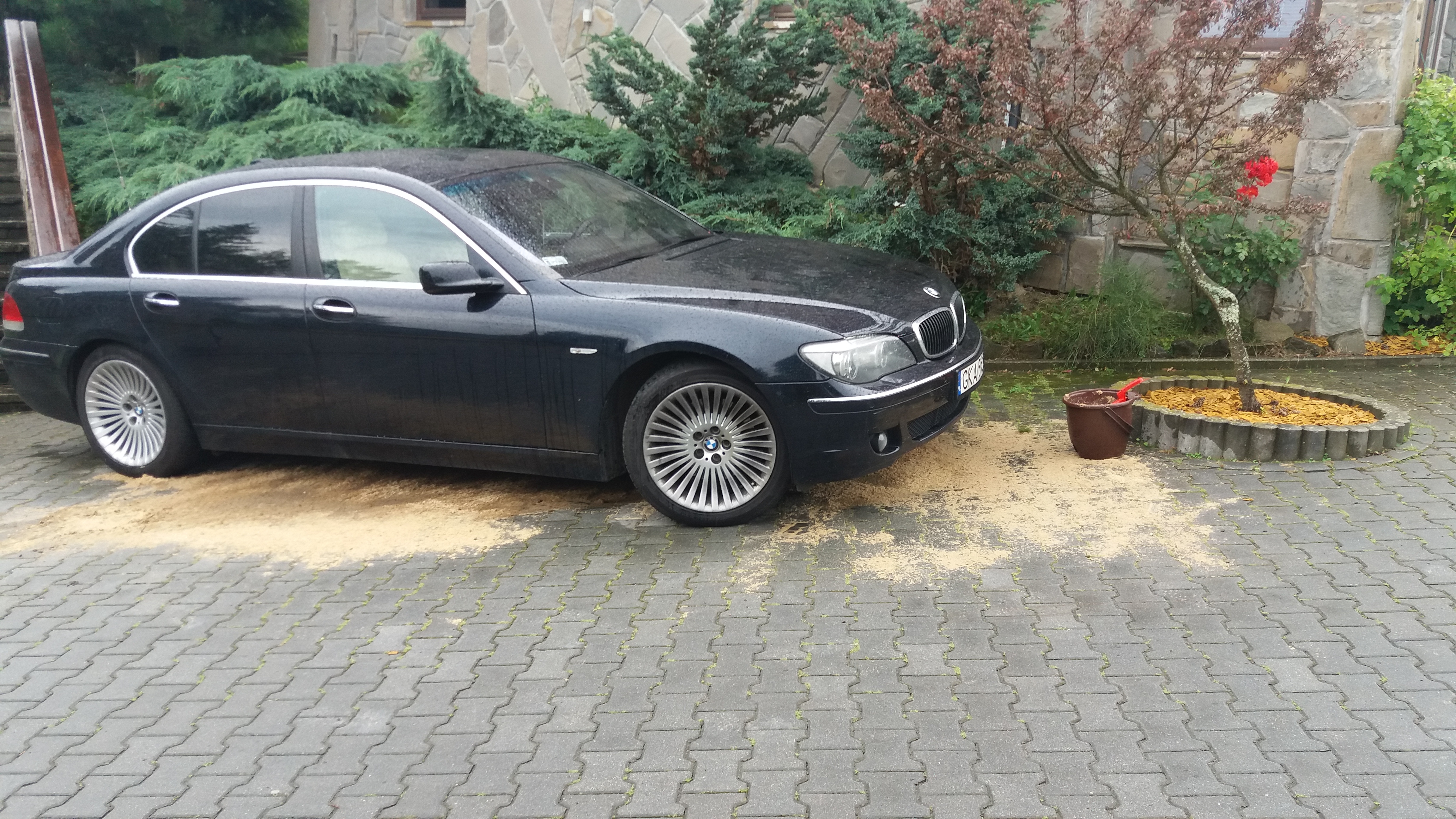

    odpiszę w tym temacie, bo sporo osób czyta, może komuś pomoże na przyszłość.....
    czasem sama wymiana oleju i filtrów to nie wszystko jak się okazuje, nie wiem czy większość wymienia, może jestem przypadkiem na milion... na wyjeździe w góry podczas uruchamiania silnika spotkała mnie niespodzianka..
    auto wyrzygało olej, o panice 700 km od domu nie będę mówił...
    pękła obudowa filtra oleju i cały olej pod ciśnieniem wystrzelił....
    najszybciej obudowę dostałem w Wielczce (114 km w jedną stronę, nie będę reklamował bez zgody serwisu, RODO) szybka wymiana wraz z filtrem, uzupełnienie oleju na nowo i szczęliwy powrót do domu ;0
    chyba, że ktoś miał taki przypadek?
