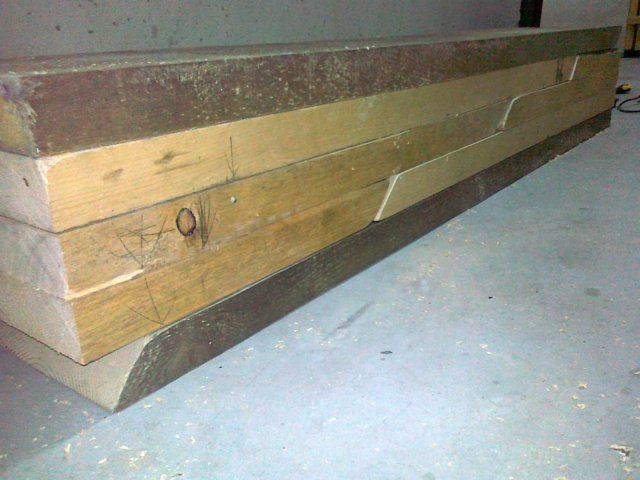

    Tak a propos, jaką wysokość ma ten najazd?
    2x10x8FT to chyba wymiary jednej deski ( podane były w pierwszym linku z tej serii ). To wymiary angielskie chyba i nie wiem jak to przeliczyć na centymetry. Ale na oko jakieś 15-20cm ( felga chyba 19 cali to ok 48cm ).

    W ogólnej sprzedaży najgrubsza osb ma 2,5cm x 5 płyt widocznych na zdjęciu = 12,5cm :)

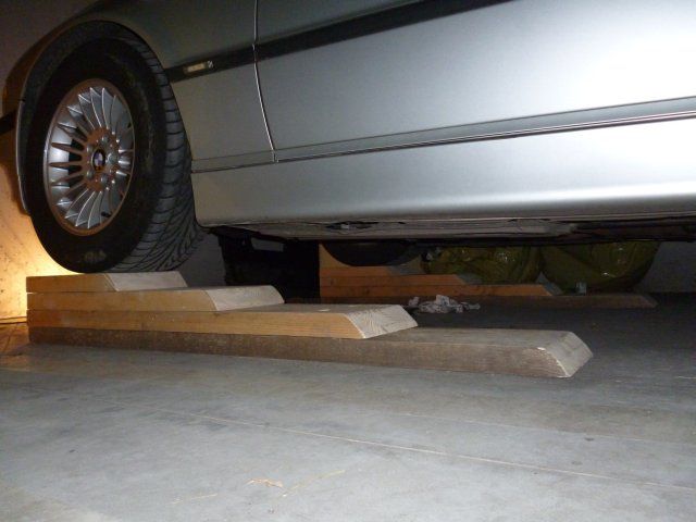

    Wystrugałem ostatnio takie coś. Idealne do zmiany uszczelki miski olejowej, wymiany olejów itp. Można najechać tyłem, przodem wg uznania. Można zwiększyć wysokość przez dodanie kolejnego piętra od dołu.
    Pozostaje zamontować końcowe blokady.
    Wygodna sprawa.

    U mnie metalowe nie zdadzą egzaminu, maja za duży kąt ataku i z moim obniżonym przodem nie dałbym rady na takie wjechać. Pozostaje drewno wystrugane pod moje zawieszenie :)
