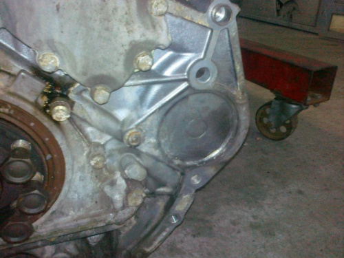

    Ok wszystko poszło zgodnie z planem. Zaczęło się od ściągnięcia skrzyni, nie wiedziałem że konwerter w 5hp30 jest przykręcony na 4 śruby a nie na 3 jak w mojej 5hp18, ale ulałem może niecałe 100ml oleju więc nie ma tragedii. Po ściągnięciu skrzyni od drugiej strony widać idealne miejsce po dziurę pod rozrusznik:

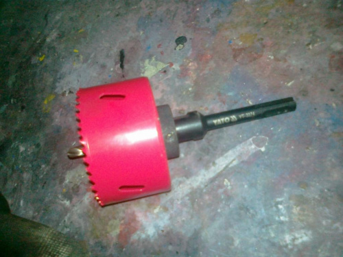

    Zakupiłem wiertło o średnicy 76mm + mocowanie do niego, komplet 75zł:
    Samo wiercenie trwało może z 2-3 minuty, potem tylko trochę poprawiłem dremelem żeby otwór był gładki, posprzątałem opiłki i przymierzyłem rozrusznik.

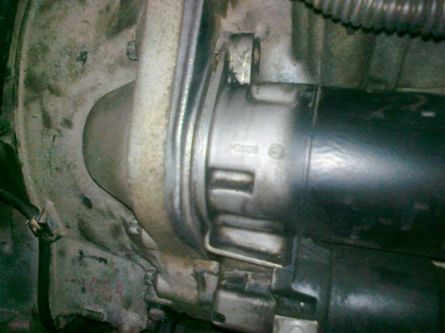

    Potem złożyłem wszystko do kupy i rozrusznik obsiadł idealnie:

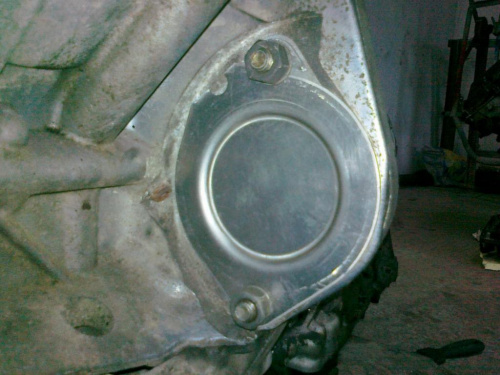

    Z drugiej strony mam już wzór zaślepki, muszę tylko to dać tylko do jakiegoś "speca" żeby za flaszke mi wykonał coś takiego z grubszej blachy.

    mysle ze dobrze było by wytoczyć tają tulejke na otwór i żeby miała kołnież żeby nie wpadła do środka i przyłapać kawałkiem płaskownika do oryginalnych otworow na sruby.

    Nie no żadnych płaskowników przytrzymujących coś tam nie będę montował. W ogóle chyba zamówię taką zaślepkę z silnika N62 bo BMW potem zaczęło robić uniwersalne bloki.

    hehe, mozna tez wytoczyc z plastiku czy czegos podobnego czego uzywaja tokarze z kolniezem zeby bylo i lekko wbic,

    Dzisiaj nabyłem resztę uszczelek i zaślepkę na dziurę po rozruszniku z N62, niestety nie pasowała i trzeba ją było lekko dopasować:

    No marecki zaślepka pierwsza klasa ;) Ja nadal trzymam kciuki żeby wszystko Ci ładnie wychodziło i szło według planu bo to że się uda to jest bezdyskusyjne bo musi ;). A jak przewidujesz że będzie z lewarkiem biegów jak to myślisz że zrobisz?
