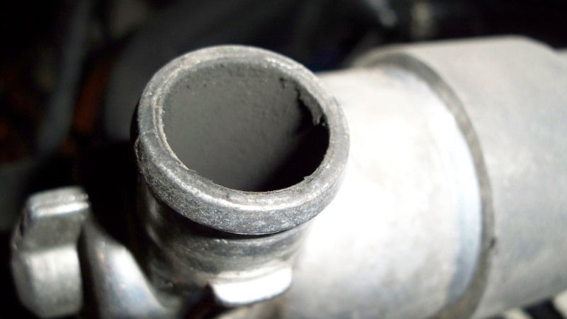

    Później silnik krokowy, trochę zaczadzony:

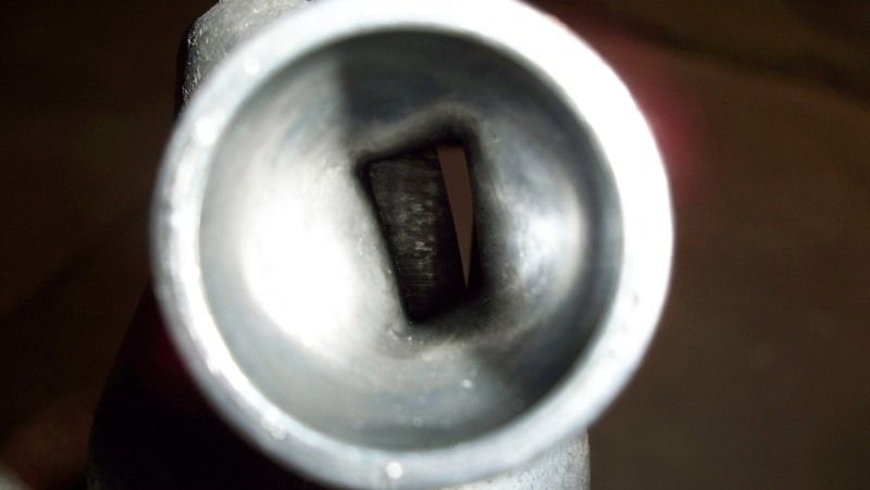

    Czy w środku ta obrotowa "zatyczka" ma się ruszać przy ruszaniu silniczkiem? Po wyczyszczeniu środek wyglądał tak. Ma być mały prześwit patrząc przez silniczek czy środek powinien być zasłonięty przez ten obrotowy bolec?
    Co to jest i do czego służy?

    Zespół regulacji kolektora ssącego :) tyle że mój nie był tak upaćkany olejem
    a krokowiec wygląda wzorowo, po moim czyszczeniu łopatki wreszcie zaczęły się ruszać lekko silnik się odmulił, ale wyszedł czujnik położenia łopatki przepustnicy do wymiany :(. Co do pytania to tak, ma się ruszać lekko :) błąd zaworu regulacji biegu jałowego wyskakuje kiedy twornik na silniczku nie daje rady już obracać łopatkaimi. Mój krokowiec też był zasyfiały (płukanie rurki w spirycie dało to samo ;) )

    Element ruchomy w regulatorze biegu jałowego(w bmw nie ma silnika krokowego do regulacji wolnych obrotów) ma chodzić bardzo lekko. Robiąc obrotowe ruchy prawo-lewo powinno być słychać "klikanie" tego elementu(dobija do krańcowych położeń).
    Po czyszczeniu przepustnicy warto skasować adaptację, wtedy DME na nowo nauczy się jej położenia.
