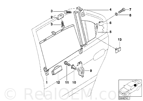

    Mam zepsut± roletê w lewych tylnych drzwiach (nie zwija siê), numer 5 na za³±czonym obrazku:
    http://www.realoem.com/bmw/diagrams/t/l/60.png
    Czy kto¶ z Was wie jak j± zdemontowaæ? Trzeba zdejmowaæ boczek drzwiowy? A mo¿e ma kto¶ tak± roletkê do sprzedania? Jak co¶ to PW ;) Proszê o pomoc.

    Wydaje mi siê ¿e musisz zdj±æ boczek, bynajmniej ja u siebie zdejmowa³em.
    Pocz±tkuj±cy U¿ytkownik
    Do³±czy³
    Jan 2008
    62
    735i 99
    Sk±d
    Zielonka
    Potwierdzam.
    Musisz zdj±æ boczek.
    Roleta jest przykrecona na dwie ¶róbki.

    Tylko ¶rubokrêt mi sie przyda³ ;) Wczoraj roletka zosta³a wymieniona, tak jak mówili¶cie trzeba by³o zdj±æ boczek (chocia¿ mi uda³o siê go odpi±æ z górnych mocowañ i delikatnie odgi±æ - wystarczy³o, ¿eby mieæ dostêp do mocowania).
