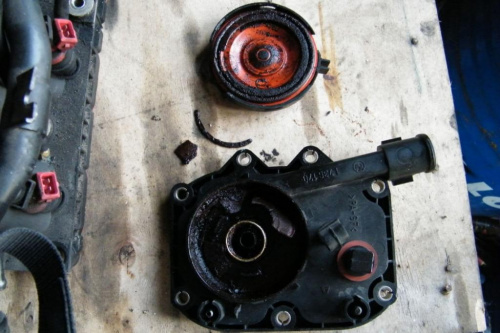

    mój mechanik sie jednak trochę pomylił i to nie kolektor ssacy tylko odma
    to jest odma tak ?
    Zaawansowany Użytkownik Awatar magik2.7
    Dec 2009
    176
    E38 735i 2000r.
    Newmarket/ UK
    tak kolego to jest odma a raczej SFATYGOWANA ODMA;0 przerabiałem temat tydzien temu tylko nie sciagałem kolektora,choc tez czyscilem z oleju ale sciagnołem odme i przepustnice i (jezeli nie masz rak jak bochny chleba ja niestety mam ale braciak mi w czyszczeniu pomógł) bez problemu czyscisz kolektor w srodku oczywiscie jakas szmatka czysta ;)

    ręce mam akurat chude wiec spoko, kurde na szybkości teraz tylko muszę kupić tą odme, jestem z pod warszawy, podajcie mi proszę adres serwisu w wawie albo numer tel gdzie dostane oryginał
