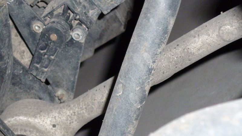

    Hmm, na wahaczu też nie widać nawet śladów mocowania tego czujnika (Łącznik kątowy przedni 63 12 1 183 088), więc to muszę dokupić. Pozostaje kwestia czy jest ramię w czujniku, a jak nie ma to dorobię :)
    Rozumiem, że jak poruszam tym ramieniem w czujniku to światła powinny się regulować w pionie? Jest tam duży opór na tym ramieniu czujnika?
    Zdjęcia trochę niewyraźne, ale to chyba to ramię czujnika jest schowane i brakuje tego łącznika ramienia czujnika z wahaczem. Trzeba dokupić i połączyć :)

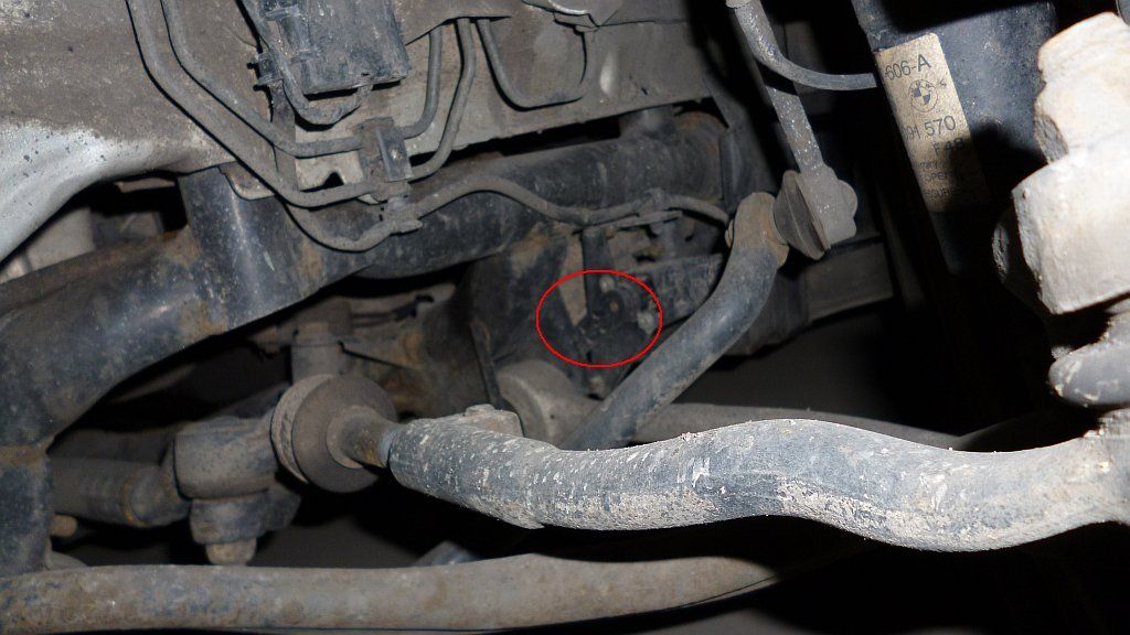

    Zawiecha jest gitara, podwozie również, dupexów nie trzeba :D
    Możliwe, że przy wymianie wahaczy nie podłączyli czujnika do nowego wahacza :)

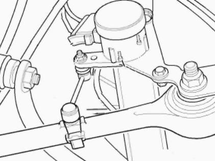

    Tak to chyba powinno być:

    dokładnie tak

    Zawsze mnie ciekawiło po co te wypustki na wahaczu, a one są pod mocowaie tego łącznika wahacz-czujnik :)

    No i jednak mam ułamaną końcówkę na czujniku, trzeba będzie dorobić końcówkę z metalu, bo nie widzi mi się dawać 300zł za takie gówienko :) Ale łącznik za 80zł to już trzeba dokupić :D

    Miałęm w poprzedniej tak naprawione to ramię ,ale kiedyś się mi wygięło :)

    Albo tymczasowo do czasu naprawy ramienia zepnę to ramię z czujnikiem, aby te światła świeciły w miarę do przodu zamiast pod zderzak :D:D:D
