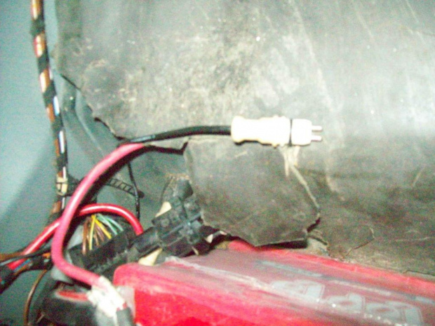

    jeszcze parę fotek od czego to jest
    http://www.fotosik.pl/pokaz_obrazek/...91435bf2f.html kabel wychodzi przy akumulatorze
    http://www.fotosik.pl/pokaz_obrazek/...f569e28c8.html pod tylną kanapa kolo przekaźników

    http://www.fotosik.pl/pokaz_obrazek/...f569e28c8.html to napewno jest od OBC III/IV
    http://www.fotosik.pl/pokaz_obrazek/...91435bf2f.html a to niewiem ale u mnie też takie są i wchodzą w karoserie (na karoserii sa wtyczki na to)

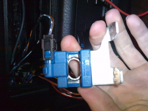

    czy ta kostka http://www.fotosik.pl/pokaz_obrazek/...c30fc7211.html nie będzie odpowiedzialna za czujnik nagrzewnicy czy jakoś tak znalazłem zdjęcie w necie i wydaje mi się ze kostka jest ta sama ale u mnie czegoś takiego nie było ja na tym zdjęciu http://www.fotosik.pl/pokaz_obrazek/...75f311e78.html czy ktoś to mógł wywalić

    wydaje mi się że to : http://www.fotosik.pl/pokaz_obrazek/...91435bf2f.html to będzie kabelek do czujnika zużycia klocków hamulcowych, ale gwarancji nie daję
    May 2010
    965
    e32 m30b35
    zachpom kalisz pom
    [QUOTE=MBK;231745]wydaje mi się że to : http://www.fotosik.pl/pokaz_obrazek/...91435bf2f.html to będzie kabelek do czujnika zużycia klocków hamulcowych, ale gwarancji nie daję[/QUOraczej pod nivo

    a element z tego zdjęcia: http://www.fotosik.pl/pokaz_obrazek/...75f311e78.html to jaką pełni rolę? to jest jakiś czujnik temperatury czy co?

    Mi to wygląda na jakiś czujnik położenia.
    Gdzie to dokładnie siedzi?

    dokładne jest to pod środkową konsolą, za panelem klimatyzacji/temperatury

    To jest element alarmu.. W tę dziurę wchodzi bolec (ogranicznik) fabrycznego radia i przy próbie kradzieży na uzbrojonym alarmie zacznie wyć..
    Czujnik ABS lub zużycia klocków jak kolega wcześniej pisał..
