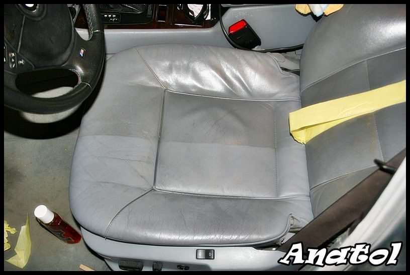

    To z braku innych zajęć w dniu dzisiejszym umyłem auto :D i przy okzaji przygotowałem skóry do malowania (o tym niebawem).

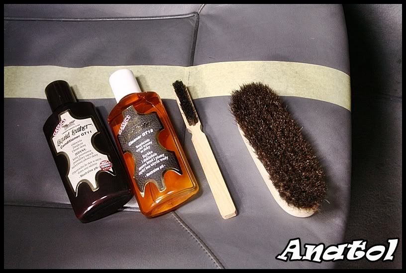

    Do współpracy zaprosiłem Gliptona - Liquid leather GT11 i GT 12.
    Skórki "mają" prawie 400 tyś km,nie były malowane tylko doraznie "przecierane".Zapomniałem odpowiednich kolb do moich lamp garażowych więc fotki przy świeczce niestety ...
    Zestaw współpracujący :D

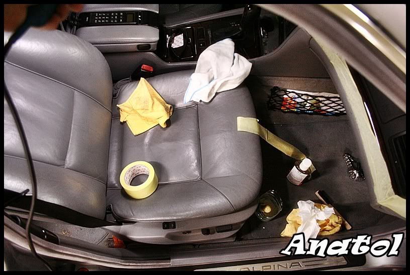

    Obiekt "męczony" przygotowany ...

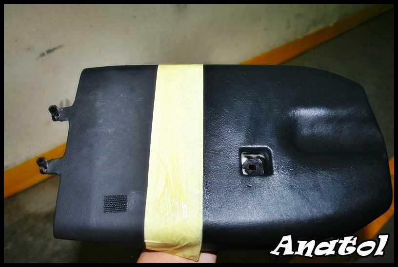

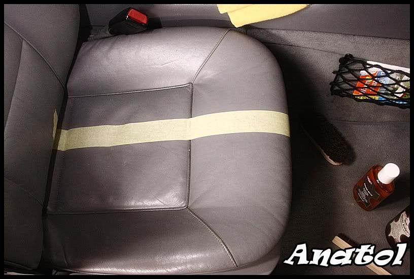

    Troche testów w "mniej widocznych i zmęczonych miejscach" ...

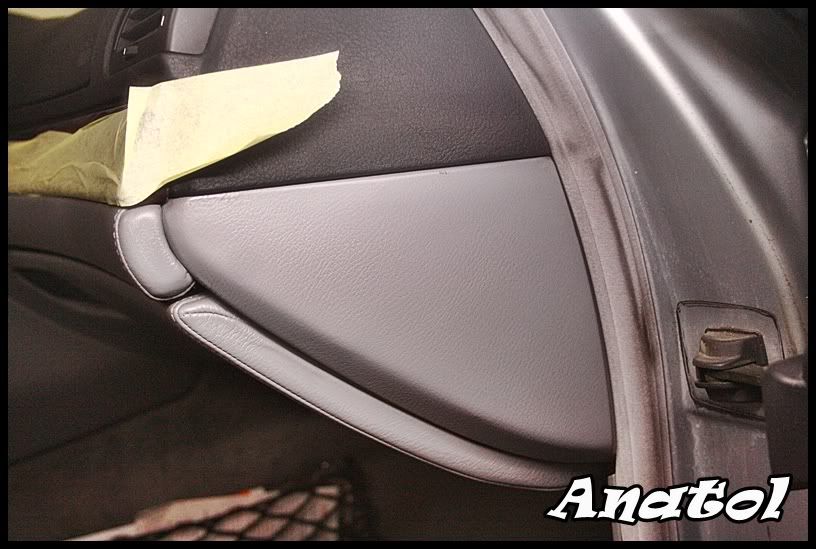

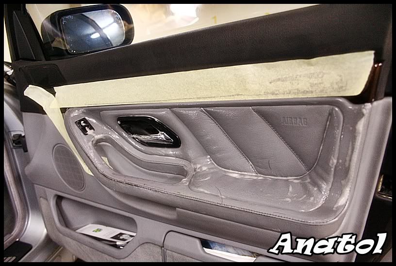

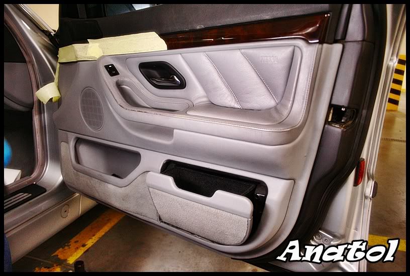

    Boczek widać ,że swoje w życiu już przeżył ....

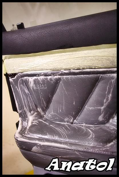

    Początki ,delikatnie bez emocji ... :D
    Boczek po delikatnym oczyszczeniu
    Boczek kierowcy ...

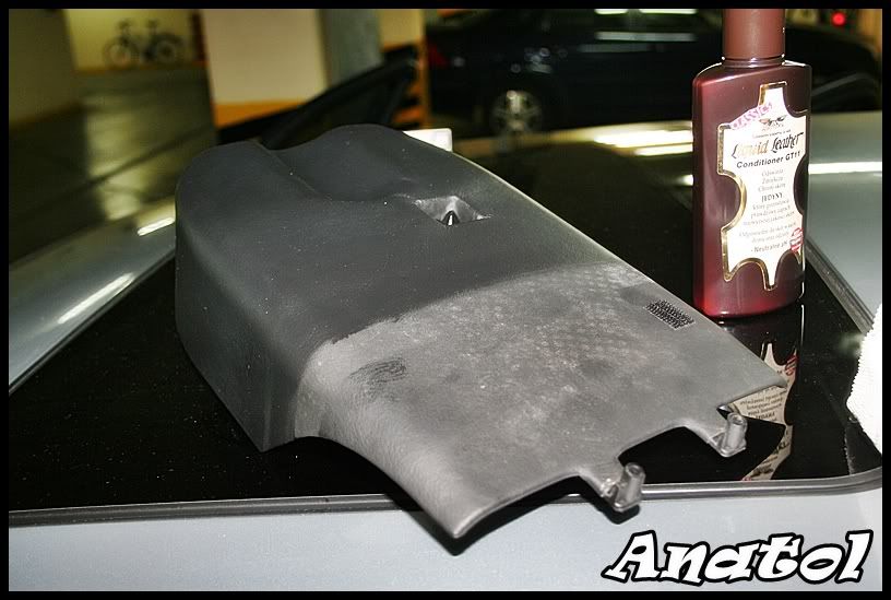

    Obudowa kolumny kierowniczej w skajce ... troszkę się zbrudziła ...

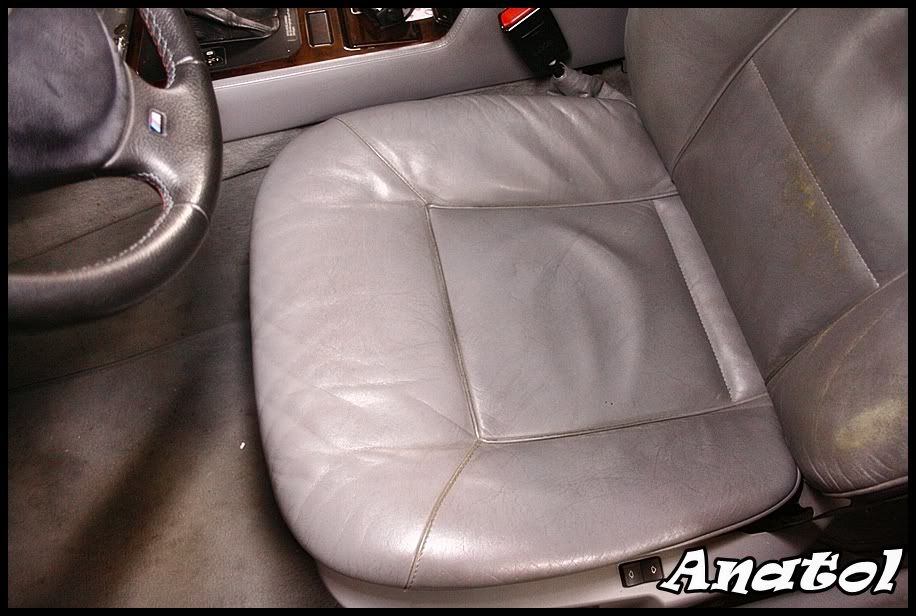

    I fotel kierownika ....

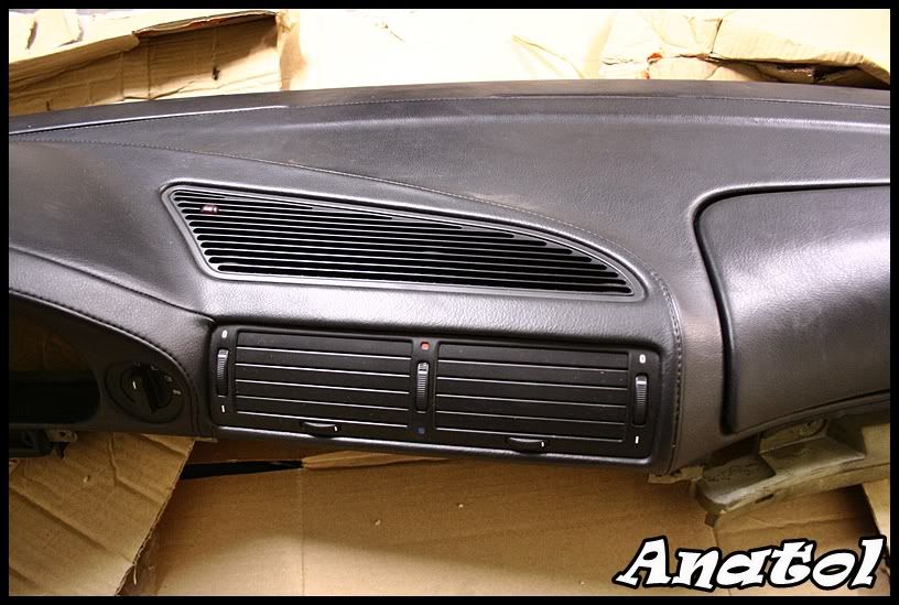

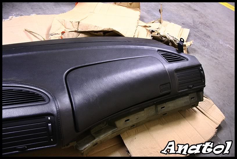

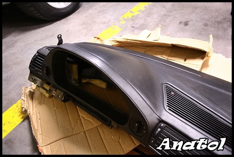

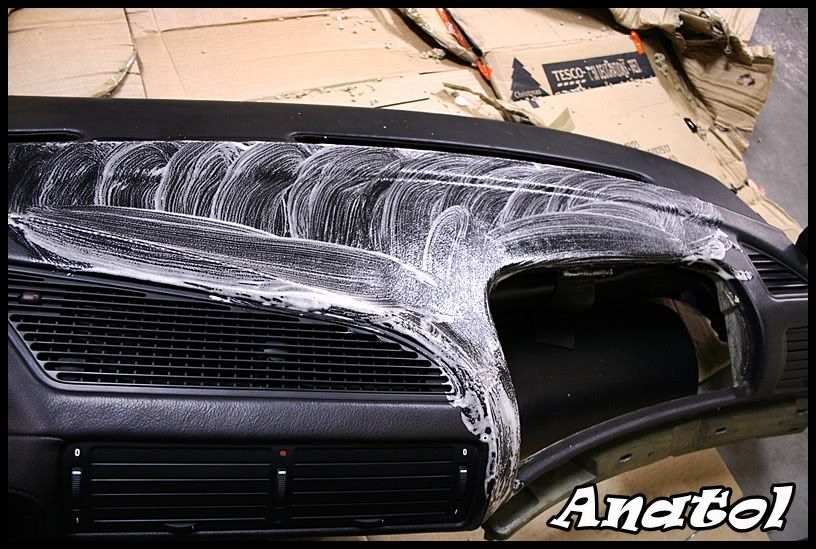

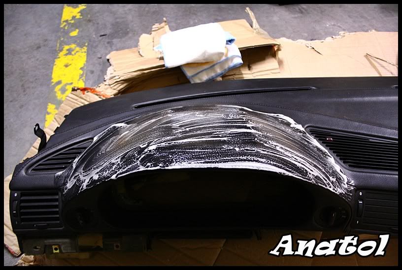

    Dziś w ramach walki z nudą ... postanowiłem zmienić dechę na "skurkowaną" ... cena zakupu dechy w gabinetowym stanie oscylowała w okolicy troszku ponad stówki ;D (dodam ,że jest do wersji bez air bagsów :D ).
    Po rozpakowaniu ...
    Po wylizaniu
    I w Sreberku ;D
    Na razie tyle ... fikołki mają kwarantannę i oczekują malowania .... :D

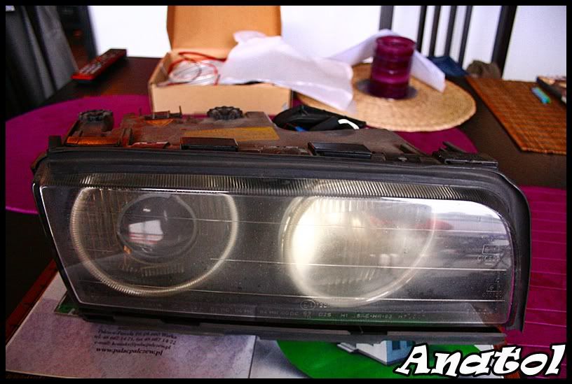

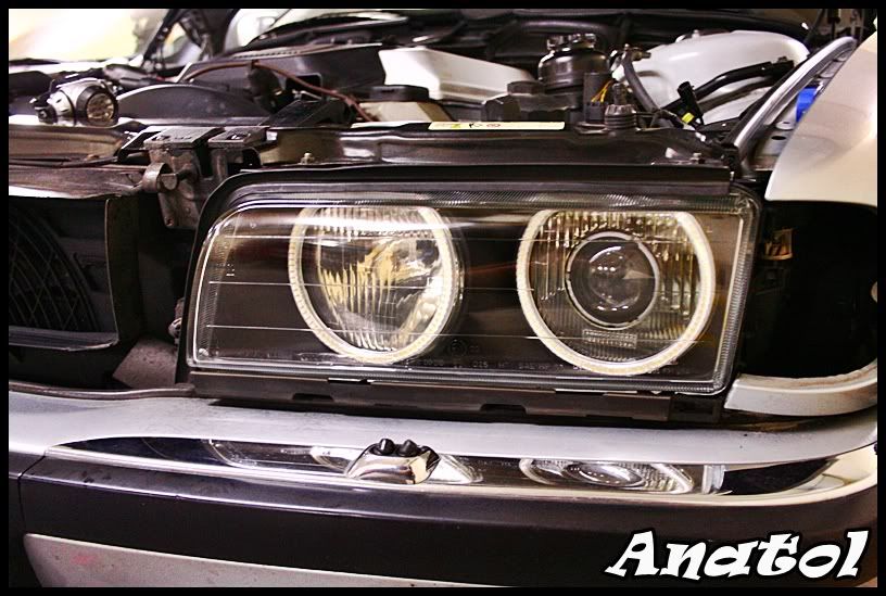

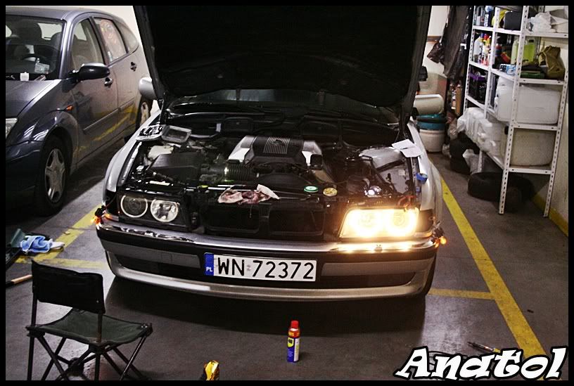

    Kilka dni temu "popełniłem" w Sreberku wymianę rongów.Były CCFL-e ,ale się już znudziły :D.Zakupiłem ringi SMD (żółte),nowe klosze , uszczelki i xenony philipsa D2S. :D

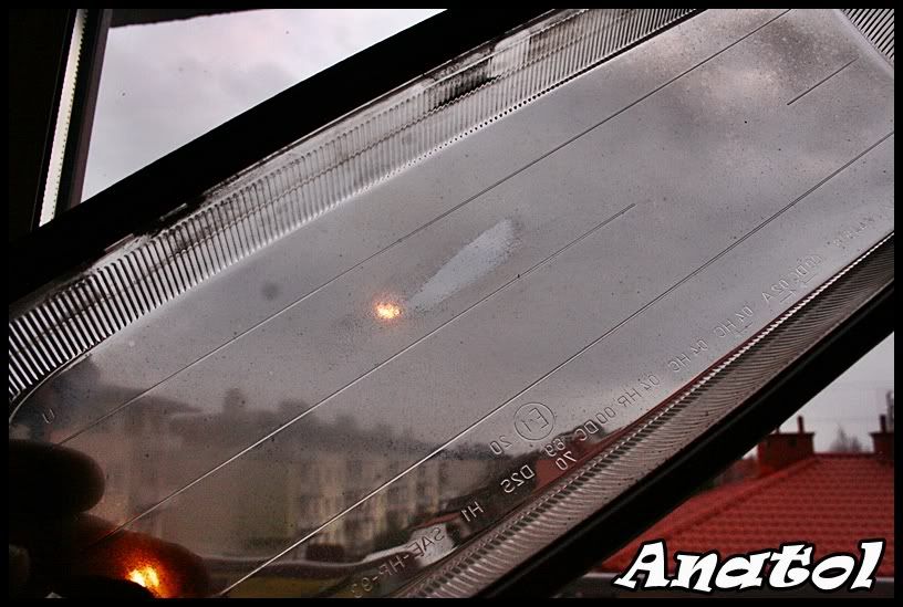

    Klosze dziwnym trafem były "zatłuszczone" od wew strony...
    Pod "światło" widać laboratoryjnym sposobem (przejechane palcem ) osad na kloszu...

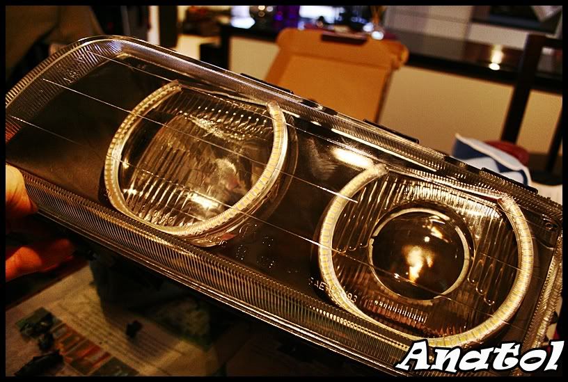

    Wymiana kloszy jest opisana kilka stron wcześniej ... więc do meritum :D
    Wylizane lampy .Problem miałem z jednym plastikowym "szkłem" wew lampy od długich (był bardzo zmatowiony).Nowy kpl na lampę plastikowych szkieł plus obudowa prawie 550 plnów ... i tu pomogła pasta tempo i polerka (no dobra i 2 piwa
    Tak oto finisz wygląda ...
    Na aucie ....
    Moc ledów powala w stosunku do CCFL-ów ...
    Jest opcja dodania modułu ,który pozwala po odpaleniu xenonów zmiejsza się moc świecenia ringów o jakiś procent ... Więc prawie jak ori dzienne w nowych BMW.Zastanawiam się nad zakupem modułu :D
    Zestawienie czystych lamp ,plus nowe palniki xenonowe i ringi SMD dają mega efekt :D

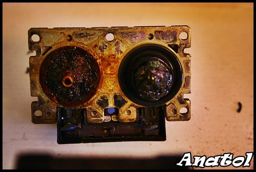

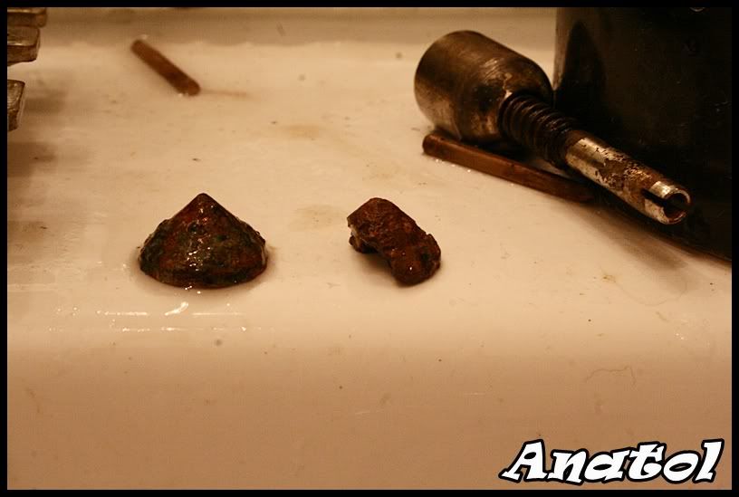

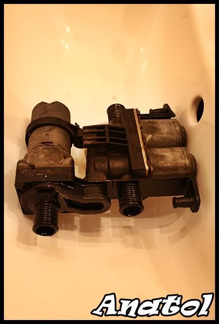

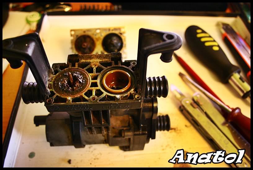

    I aby nie było tak różowo jak w partii Palikota .... zabrałem się za wymianę elektrozaworów.... Częsty powód w e32/e38 częściowe grzanie lewo/prawo deski ....
    Nowe w ASO kole 1500 plnów .. jak na prezent pod choinkę odpada - przynajmniej narazie
    :D
    Zdemontowałem elektrozawory mimo "filigranowych dłoni" :D 3x cyband plus 2x wtyczka i są nasze
    Na stole /zlewie wypływa wszystko co pozostało ....

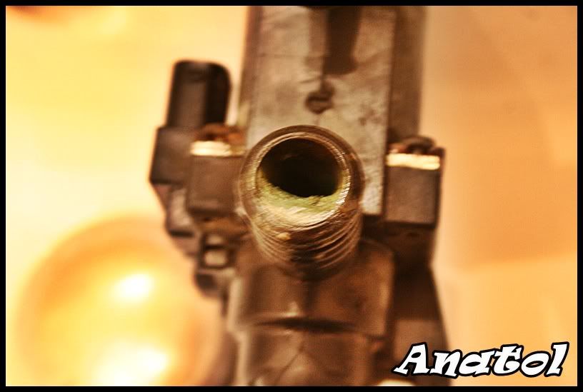

    W jednej z rurek widać szrekowy szlam ... nie jest dobrze ...
    Po rozebraniu (wg instrukcji Leszka - siudemy) ukazuje się nam taki oto widok ....
    Wszystko jest tak skorodowane ,że nadaje się tylko na śmietnik ....
    Po szybkiej konsultacji z Leszkiem zapada wyrok ,zakup z alledrogo zestawu elektrozaworów i sklecenie jednego kpl...
    Mam zestaw naprawczy do nich więc (zobaczymy jaki stan będzie "nowych") coś się wymyśli :D
    Narazie auto uziemione ...
    CDN ... :D
