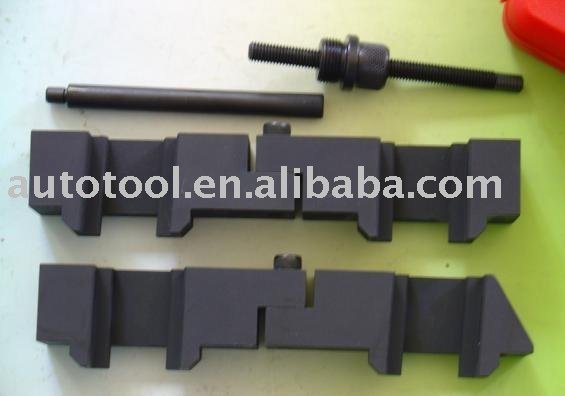

    odgrzeję temat, bo zauważyłem drobny błąd...
    masz źle ustawiony rozrząd, płaszczyzny kwadratów na wałkach wcale nie powinny być równolegle do głowic - od tego zacząłbym temat
    poszukaj w internecie zdjęć narzędzi do ustawiania rozrządu w m60/m62 i dokładnie im się przyjrzyj...
    do tego na 1 stronie w pdfie jest to wyraźnie narysowane
    Ostatnio edytowane przez filipwwa ; 22-09-2011 o 19:23
    tuningowanie wozów
  10. #60
    Doświadczony Użytkownik Awatar xsilver
    2,187
    m60
    .Kraków
    Caution!
    This twisting is caused by the position of the cams and is not
    an indication for incorrect timing."
    Uwaga. To skręcenie jest spowodowane przez pozycję wałka i nie jest wyznacznikiem złego ustawienia rozrządu.
    A tak dokładnie ten obrót jest spowodowany przez przekręcenie się wałka (ponieważ na łańcuchcach są luzy po stronie nieobciążonej) wywołane przez nacisk sprężyn zaworowych na krzywki.
    http://i00.i.aliimg.com/photo/v0/256...nment_Tool.jpg
