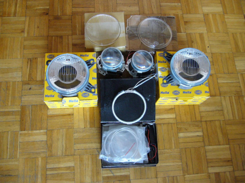

Jest pomysł na modernizację oświetlenia 8) co z tego wyjdzie -sam jestem ciekaw :wink: O to komponenty:
http://images37.fotosik.pl/318/83fa4264e27d23cemed.jpg
http://images39.fotosik.pl/319/d9f9ab1156018c35med.jpg
W czasie demontażu lamp plastiki i śruby od regulacji położenia świateł umarły :cry: Cena w ASO to 370zł za kpl...

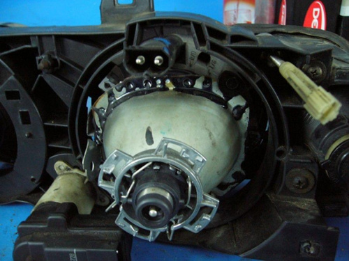

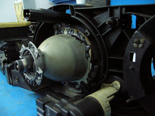

W długich wymieniłem szkła na nowe i nie polecam robić tego za pomocą gorącego powietrza -uszkodziłem odbłyśnik w jednej lampie. Drugie szkło zbiłem młotkiem i jest ok. W krótkich zamontowałem nowe klosze oraz zaadaptowałem wkłady lamp bi-ksenonowe :D Teraz muszę kupić nowe plastiki i śruby do regulacji lamp bo nie mogę ich wyregulować na starych oraz gumowe osłony (gumy od półosi :wink: ) na zapalniki bo lepiej żeby woda się tam nie dostała. Jest to pierwsze moje auto w którym lepiej jeździ się używając świateł mijania niż drogowych :D Z ringów zrezygnowałem, ta mała żaróweczka ma swój urok :D Foty jak skończę całą modernizację.

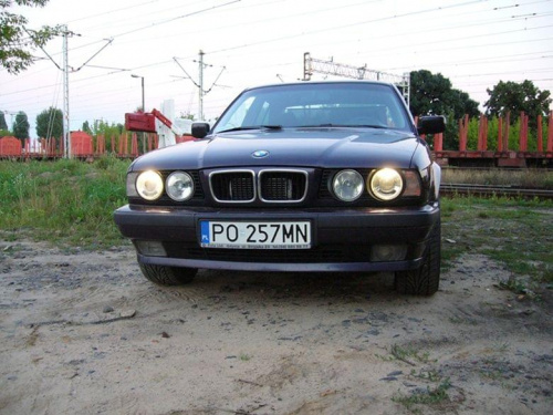

O to parę zdjęć z modyfikacji oświetlania, ale jeszcze przed regulacją lamp :( cały czas szukam śrub i plastików.
Szkło od świateł drogowych po wymianie (odbłyśnik przetarłem papierowym ręcznikiem i porysował się, nie polecam dotykać go czym kol wiek ) i nowe klosze Hella od świateł mijania:

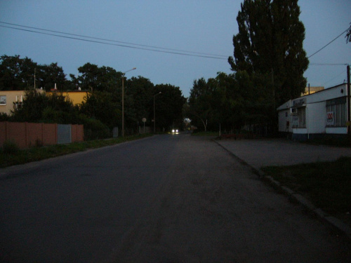

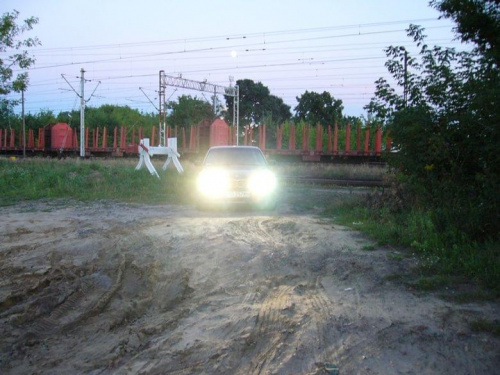

Zdjęcie niżej przedstawia różnicę w oświetleniu żarówką halogenową H1 a wyładowczą D2S 5000k po mimo, że jest jeszcze w miarę widno na drodze już widać oświetlenie:

Zdjęcie niżej przedstawia zaadaptowany kompletny odbłyśnik bi-ksenonowy na żarówkę D2S:

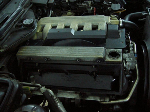

Przyszedł czas na kolejną wymianę olejowo-filtrową:
Takie małe zakupy: :D
http://images46.fotosik.pl/565/6a7c72a79acba832med.jpg

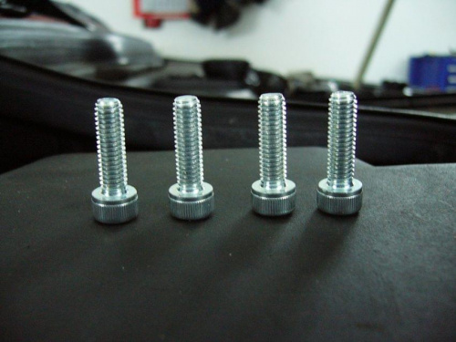

Wreszcie będę mógł przykręcić osłonę:
http://images37.fotosik.pl/558/8f0197d0163e14f4med.jpg
http://images43.fotosik.pl/603/f37d32643b9ffa4cmed.jpg
Do wymiany uszczelka na obudowie filtra i do wyczyszczenia odma:

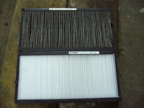

Stan filtrów powietrza i kabinowy:

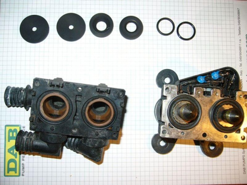

A i jeszcze wymiana uszczelnienia elektrozaworów ogrzewania:
