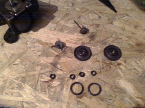

temat ez można szybko i tanio załatwić we własnym zakresie ,koszt naprawy nie przekracza 5PLN, potrzebne materiały
cztery oringi, klej do gumy,dwa bro

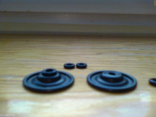

http://images50.fotosik.pl/275/e746fb77eaad1d3emed.jpg
na fotce niżej widać doklejony oring,ja użyłem MixFix-a do miękkich mat. (ostrożnie z klejem bo utwardza gumę )
http://images44.fotosik.pl/274/df6840e96c082492med.jpg

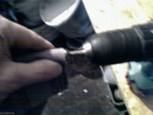

delikatna polerka wżerów
http://images38.fotosik.pl/271/3dfa961cc9a0d9a0med.jpg

i możemy montować ,dobrze jest sprawdzić działanie przed skręceniem ,bo czasem bywa tak że oringi są za ciasne i nie puszczają rdzenia do góry

oringi lepiej jest dopasować na rdzeń w sklepie,ja kupiłem 4 jednakowe i tylko 2 pasiły,za ciasne nie puszczą rdzenia a za luźnych nie ma sensu montować :roll:Cytat:

oringi 4mm możesz przykleić do obudowyCytat:
Zamieszczone przez xsilver
ale czy to uszczelni trzpień na tyle, żeby płyn nie wchodził... Za ciasno być nie może, aby go nie blokować ...
Zrobię jedne zawory na próbę - może coś opatentuję :)
Spokojnie uszczelni, wczoraj robiłem próbę" ciśnieniową" przed zamontowaniem ,cewki suche i zaworki chulają.Cytat:

ale to nie problem ,oringi jakie potrzebujesz to 4mm 15mm 25mm
4mm przyklejasz do obudowy,po tej samej stronie idą 25mm ,15mm dajesz po drugiej stronie
Dokładnie takie widoki - mój samochód całe życie jeździ na płynie castrola i też tak to wygląda...
Masz jakąś fotkę jak wygląda to poklejone - bo jakoś nie czaję - co to znaczy na drugą stronę 15mm ? To są średnice oringów a grubość (2 , 3 ,4mm) ?

4mm na trzpień ,25mm w miejsce starej uszczelki,15mm od spodu
