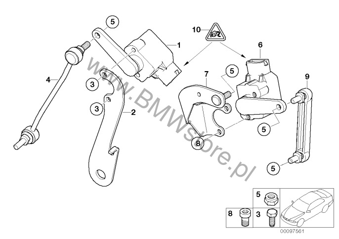

Sprawdź, czy czujniki przy kołach dobrze są przykręcone. Ja kiedyś jeden źle przykręciłem i auto z jednej strony stało bardzo wysoko. Przód też jest pompowany, przynajmniej u mnie - jak podniosę auto i zakręcę ręką kołem, to słychać, jak nabija ciśnienia w amor. Mylnie się to nazywa "czujnik regulacji zasięgu świateł". W rzeczywistości z nich jest brany też pomiar wysokości zawieszenia.

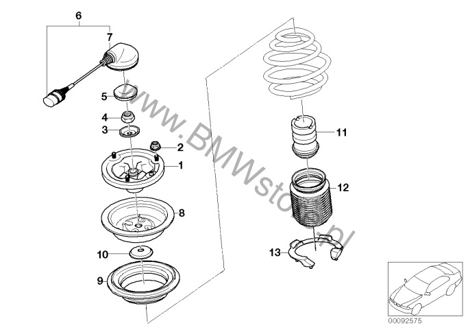

Ja jakiś przewód mam od góry - pod maską. Też myślałem, że nie ma pompowania, ale ostatnio podniosłem auto na podnośniku i zakręciłem kołem, bo sprawdzałem łożyska i coś tam burczało w amortyzatorze. Z tym, że ja mam Adaptive Drive, nie tylko EDC.
https://www.bmwstore.pl/pl/katalog/o.../92575/686x484
@HTN przyjacielu....Adaptive Drive to pakiet do którego się zaliczają amorki EDC i DD.
Z przodu się nic nie pompuje jedynie utwardza. Jak kręcisz kołem na podnośniku to odzywa się ABS. Od góry do amortyzatora wchodzą tylko przewody od utwardzania. Chyba nikt nie podejrzewa że przewodami elektrycznymi się coś pompuje?
@HTN: Jest jak chłopaki piszą. W E65 tylko tył może być pompowany i ja takie amory mam, ale nie mam EDC, czyli brak przewodów wchodzących od góry przez kielich do amora.
