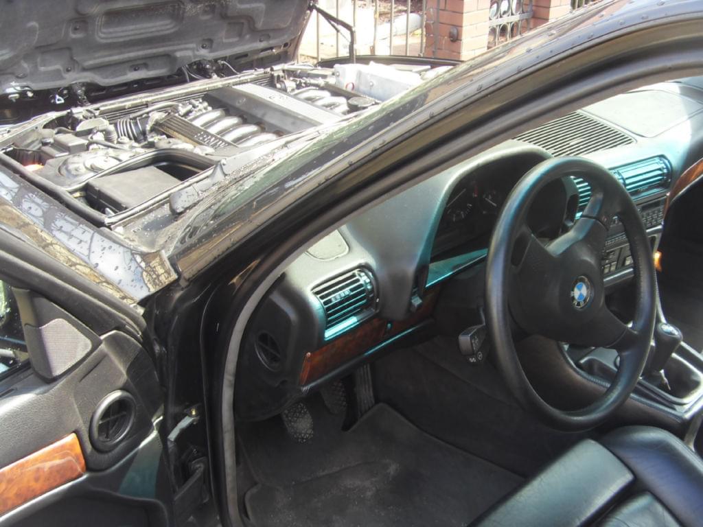

Auto kupiłem w Tomaszowie mazowieckim, było opisywane zresztą na tym forum że padaka itp :) Auto skusiło mnie ze względu że jest czarne i ma dobre wyposażenie w przeciwieństwie do innych E32. jak kupiłem miało uszkodzoną skrzynię biegów. Jakiś bamber palił nią pewnie laka na hamulcu. , na drugi dzień wymieniłem skrzynię biegów, dołożyłem fotele z m5 i zająłem się doprowadzeniem silnika do ładu. Ma wymieniony cały osprzęt, ładnie pracuje ,do tego jest założony Eisenmann , W ubiegłym tygodniu auto otrzymało manuala, jednak są niestety małe problemy jescze ,ale niedługo będzie jeździć .
No pięknie, wydech zmiażdżył mi podwieczorek ;> !
Eisenmann w pełnej krasie - bardzo mi się podoba !
Witaj, egzemplarz bardzo ładnie zachowany :) Pod maską sterylnie :)
koniecznie napisz coś więcej o zmianie na manual!
skrzynia pochodzi z m30, zamach i sprzeglo jest zrobione na zamowienie , docisk pochodzi z e46, auto wkreca sie na obroty jak dzikie, niestety jescze nie jezdzi poniewaz są małe problemy ale niedługo juz bedzie jezdzic i napadać na monopolowe

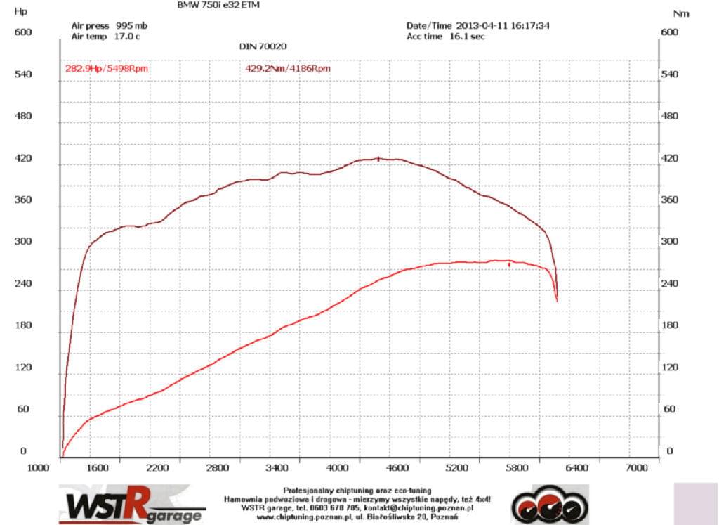

Dzisiaj byłem na hamowni, wynik może nie taki jak seria, ale zadowalający jak na 20letni staż
http://images35.fotosik.pl/1875/61e358f876fba2d0.jpg
Fajna "ściana" Nm w momencie :D dla większości 20 paro letnich trądów nie osiągalna nawet przy dwu krotności tego czasu :D
Myślę że nie masz się czym przejmować, problemu o którym pisałeś w wątku swapu skrzyni na manual, raczej nie widać w wyniku przekazywanym na koła.
Z pewnością jesteś w stanie trochę jeszcze odzyskać lecząc M70 osprzętowo, tyle że wymaga to konkretnych nakładów.

ciekawy projekt z chęci ą bym z Toba sprawdził te mozliwości, zwłaszcza, że wykres sugeruje ciekawy egzemplarz jazda mogłaby byc ciekawa

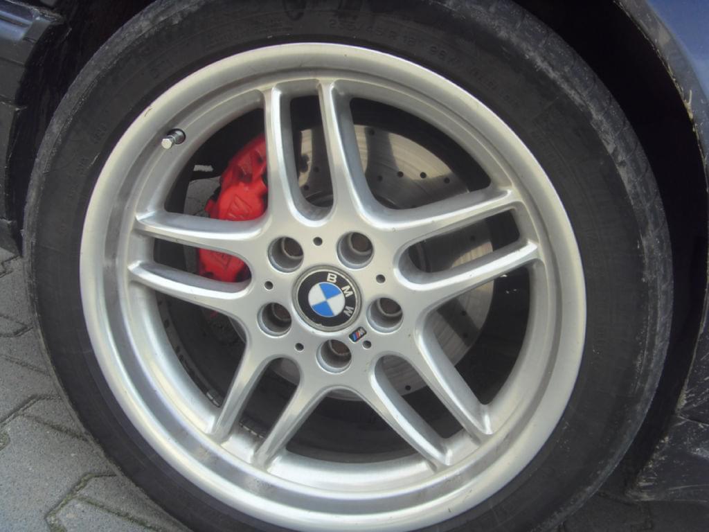

Hehe...no ładne, ale prawie identyczne jak u mnie....:p
całkowicie przyzwoicie na tym kole ;)
Koło może i dobre, ale opony się kończą.
Jak na 300 konne, 2 tonowe auto w manualu, dobrze mieć cokolwiek lepszego.
Mnie 4 "w miare" nowe opony uratowały już kilka razy, zwłaszcza przy hamowaniu ~160 przez pana który nie uznaje kierunkowskazów.
