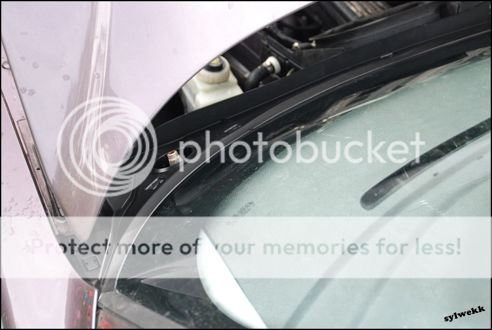

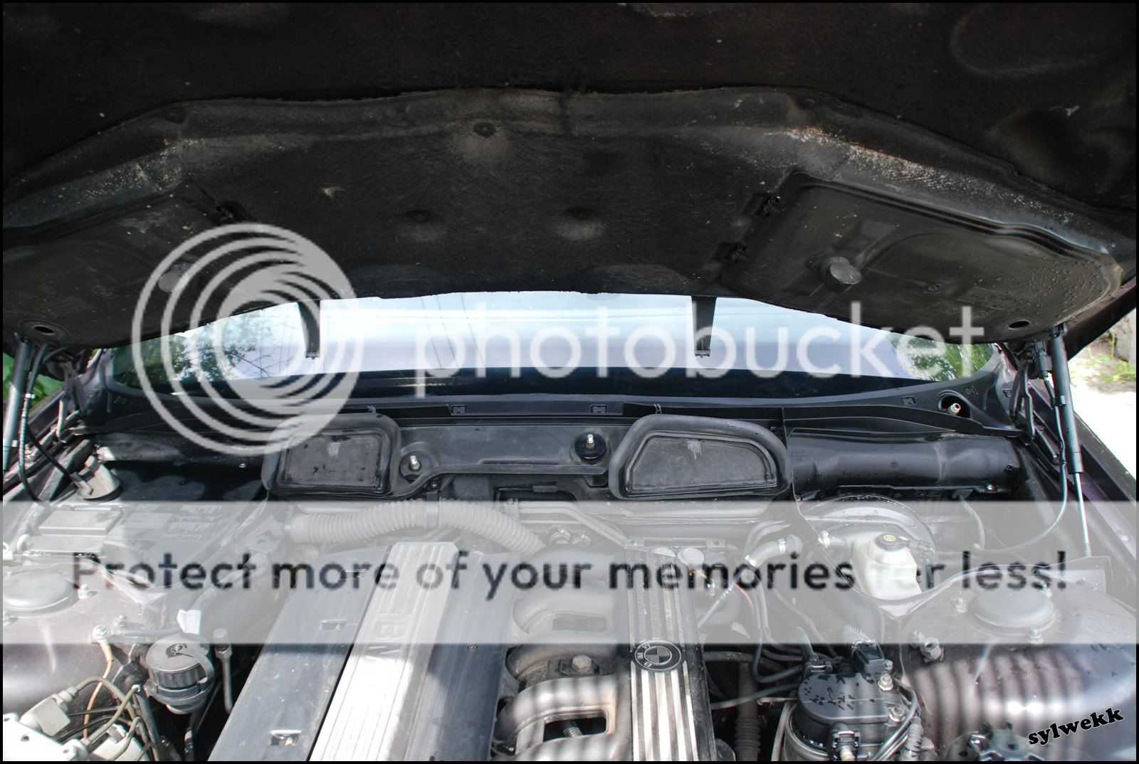

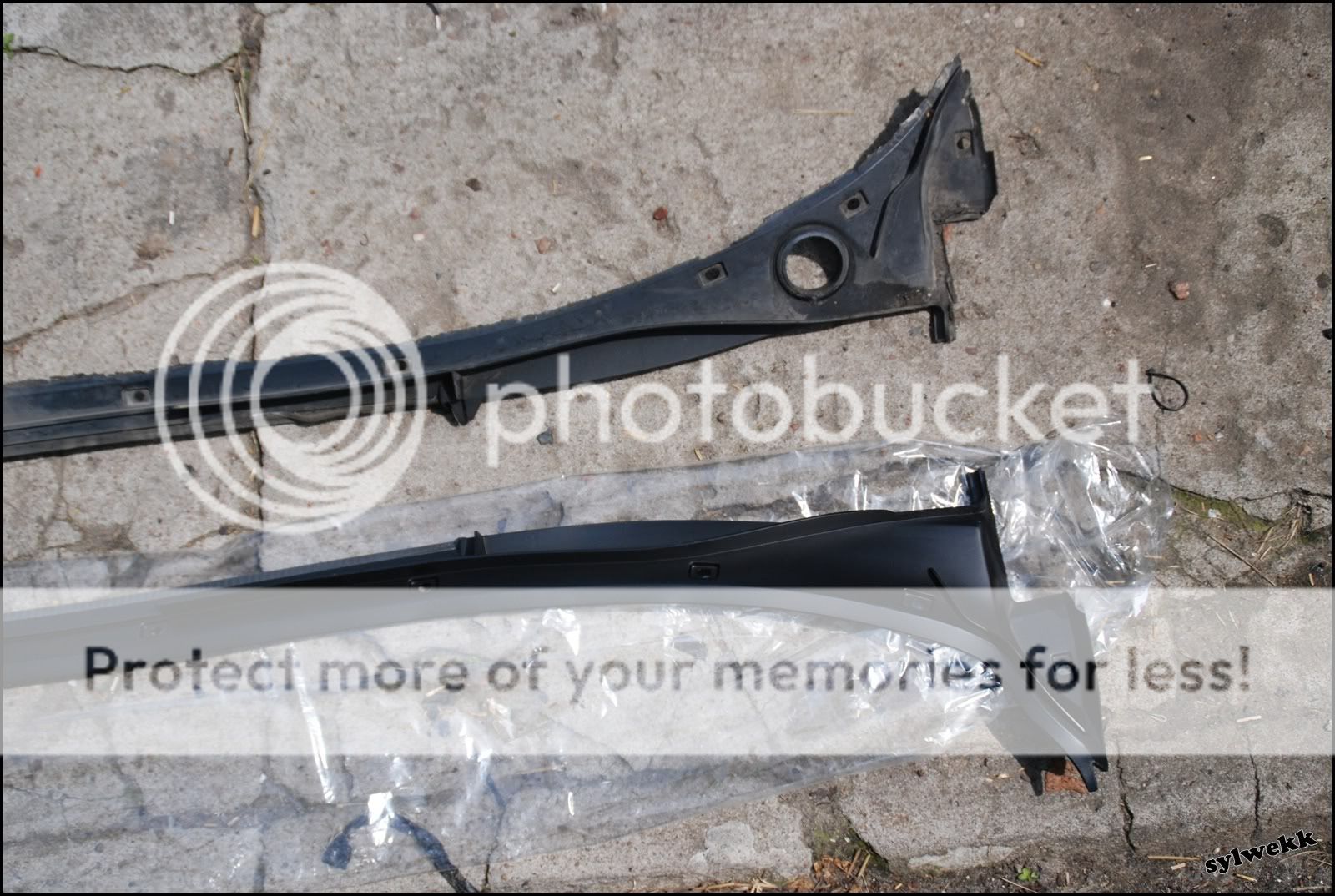

Korzystając z ładnej pogody TaDeuSz otrzymał dziś nowe podszybie (ostatnio popularny temat) ;D

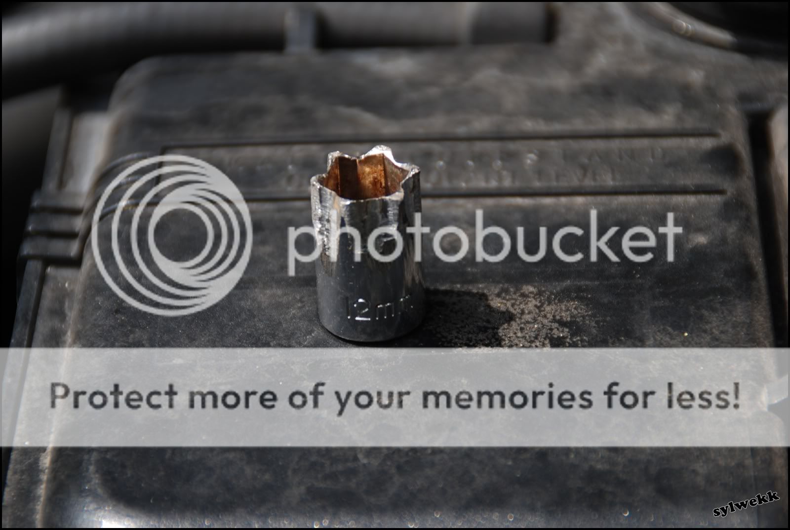

Jak wiadomo, do wymiany podszybia należy zdemontować ramię. Aby to zrobić, potrzeba klucza TORX o dość nietypowym, dużym rozmiarze. Na przeciw potrzebie wyszła stara nasadka 1/4" w rozmiarze 12mm. Przy użyciu szlifierki kątowej i dremela udało się uzyskać taki rezultat:

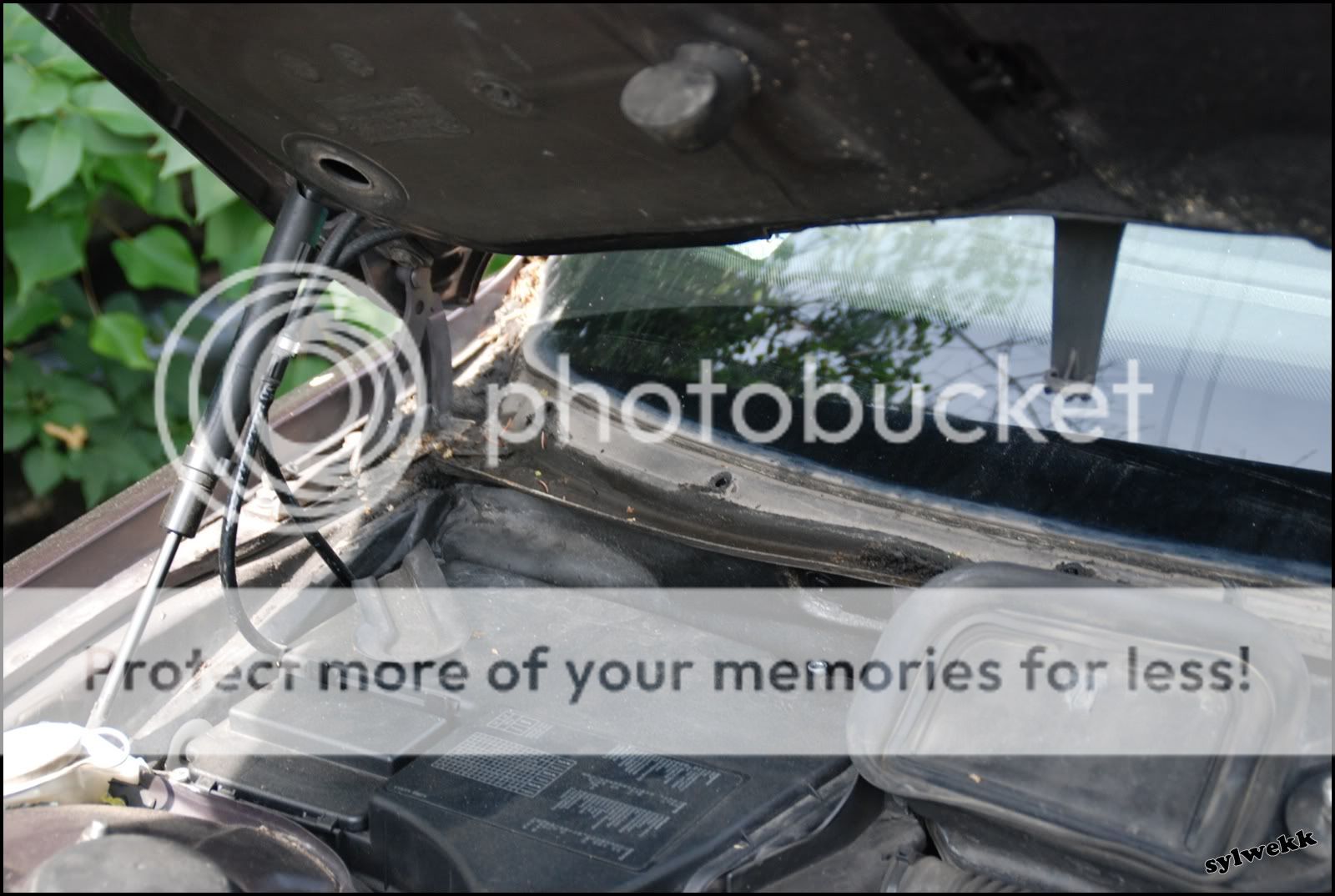

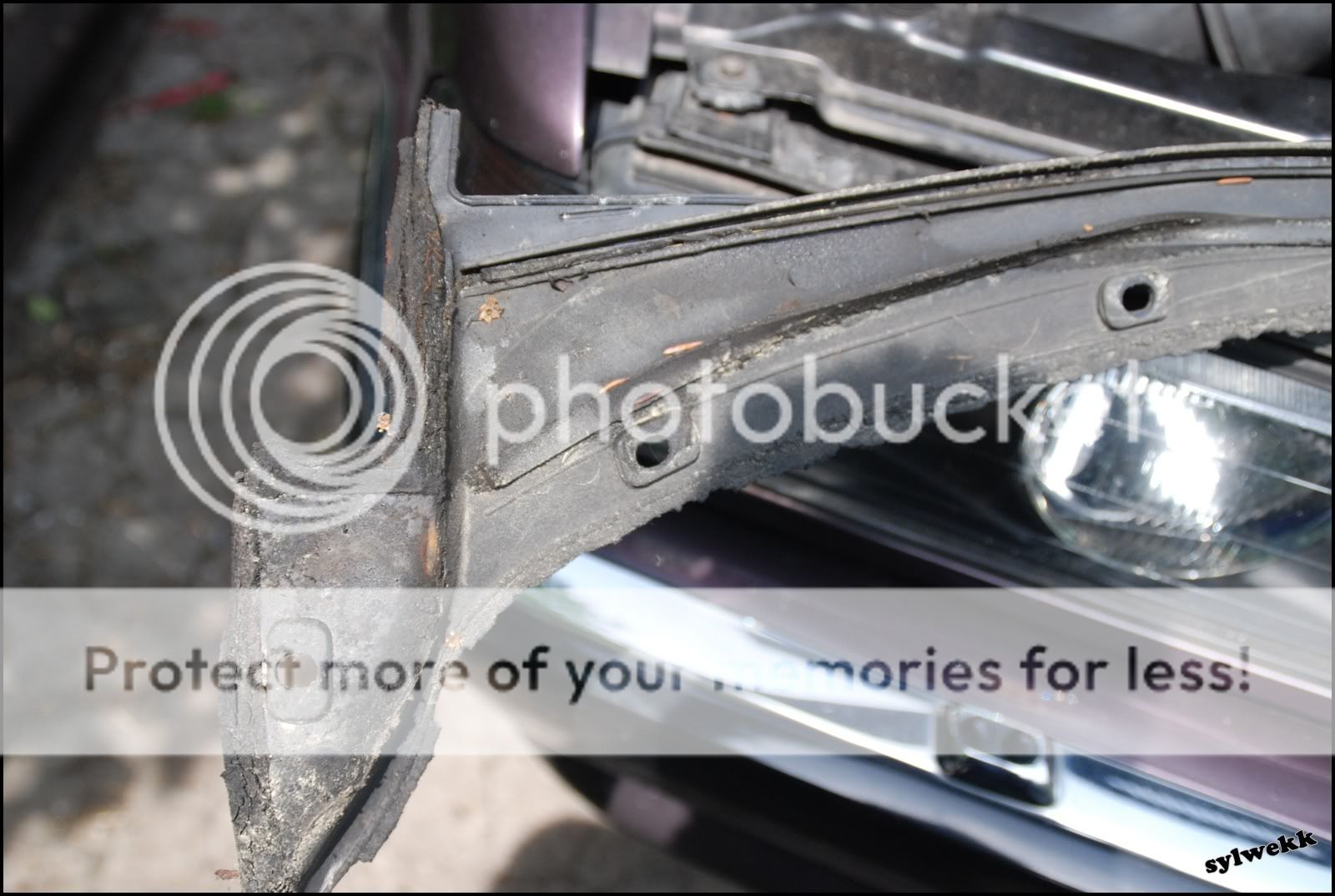

Jak wyglądało to, co zebrało się pod wyszczerbionym, starym podszybiem, nie trudno przewidzieć....
http://i594.photobucket.com/albums/t...h_DSC_0269.jpg http://i594.photobucket.com/albums/t...h_DSC_0270.jpg http://i594.photobucket.com/albums/t...h_DSC_0272.jpg

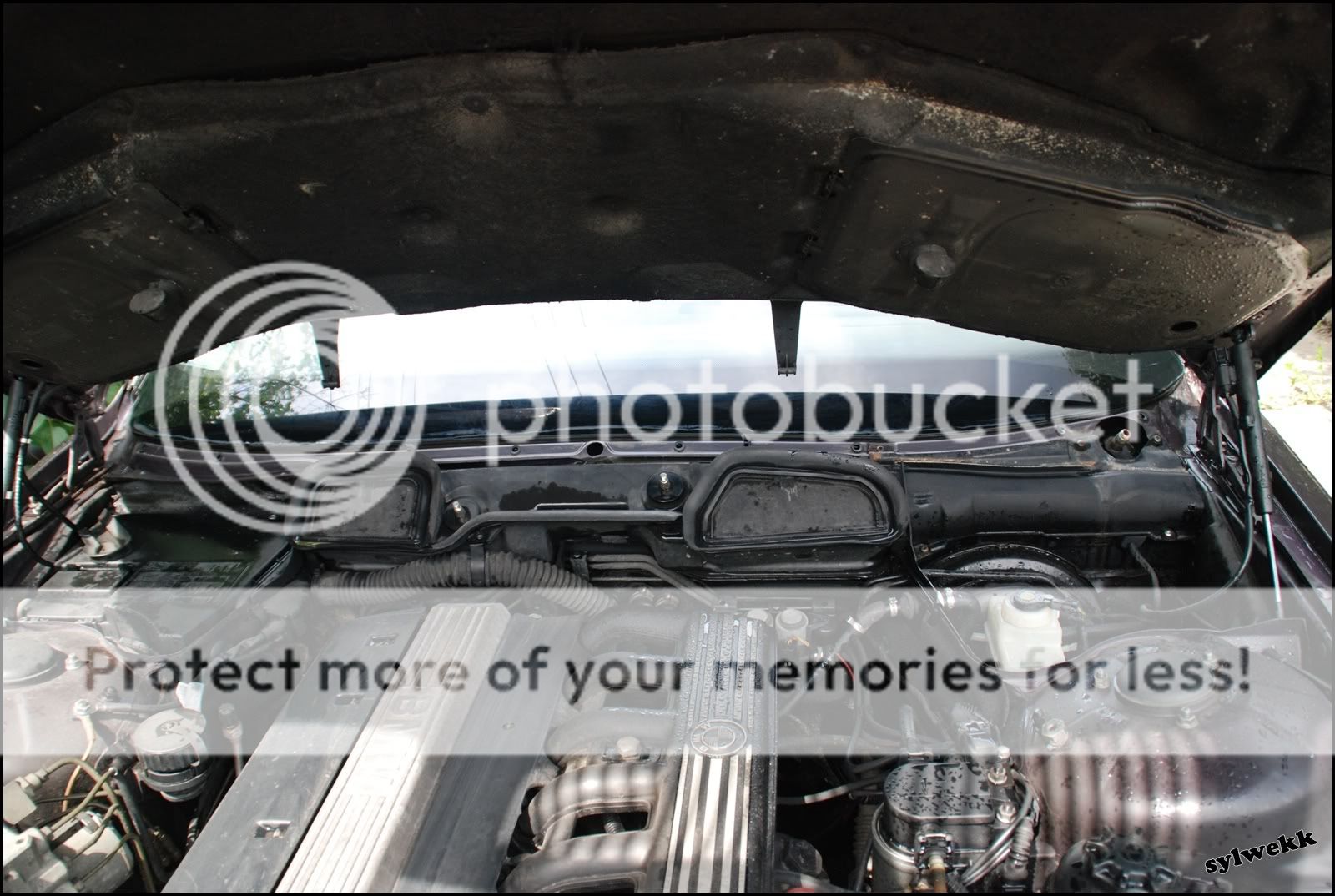

Ale już nadchodzi nowe.... :cool:
http://i594.photobucket.com/albums/t...h_DSC_0273.jpg http://i594.photobucket.com/albums/t...h_DSC_0274.jpg
Szybkie mycie nagromadzonego brudu...
http://i594.photobucket.com/albums/t...h_DSC_0275.jpg http://i594.photobucket.com/albums/t...h_DSC_0276.jpg

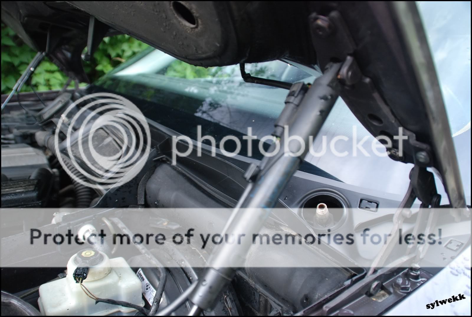

Montaż nowego podszybia i można cieszyć się "elegancją" ;D
http://i594.photobucket.com/albums/t...h_DSC_0277.jpg http://i594.photobucket.com/albums/t...h_DSC_0280.jpg http://i594.photobucket.com/albums/t...h_DSC_0281.jpg

Krzychu, na pompie wtryskowej w TDS-ie jedna ze śrub nastawnika ma "patenciarski" łeb, żeby jej w nie autoryzowany sposób nie odkręcać... Oczywiście kluczyk powstał dokładnie takim samym sposobem - dremel i tania nasadka rozmiar 7.... Nie ma rzeczy nie do zrobienia ;DCytat:

Dobrze że się w końcu zabrałeś za to i zdążyłeś zanim zalało Ci co nie co. Ja nie zdążyłem i po wymianie podszybia musiałem jeszcze walczyć z przekaźnikami wycieraczek :D
Także jak widać na fotkach warto wymienić kto nie wymienił i mieć spokój na długi czas ;)
