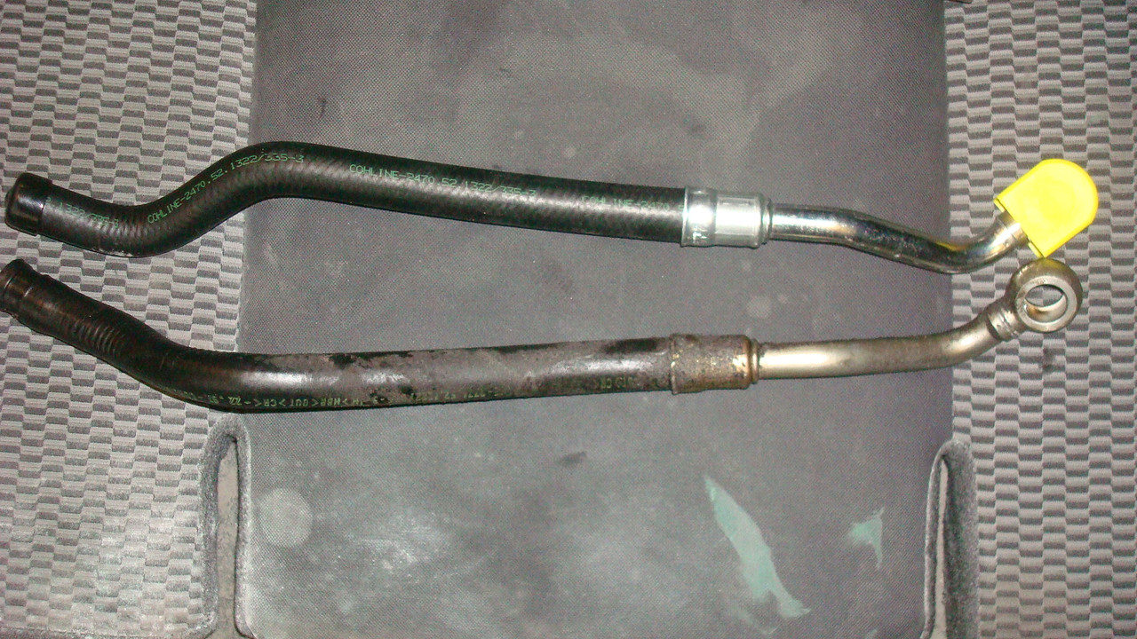

-wymiana przewodu ssącego łaczacego zbiornik z pompa wspomagania kierownicy+2 podkładki pod śrube+nowa opaska(do tego nowy płyn).Układ mam juz w sumie w pełni przepłukany

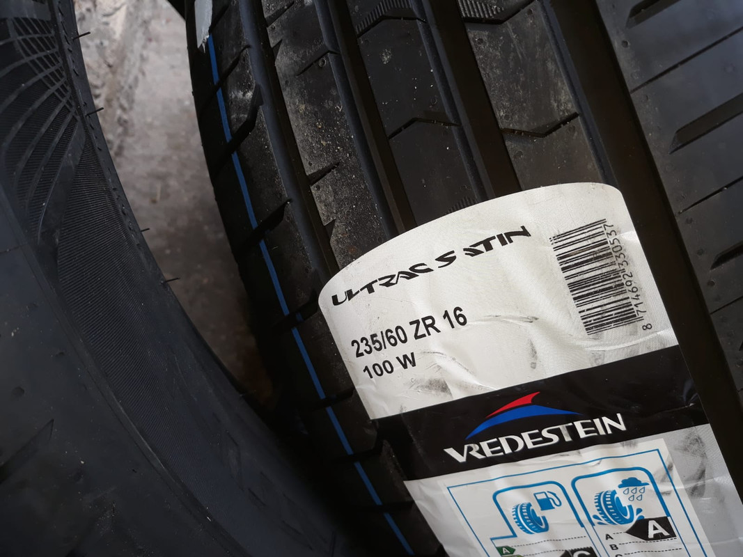

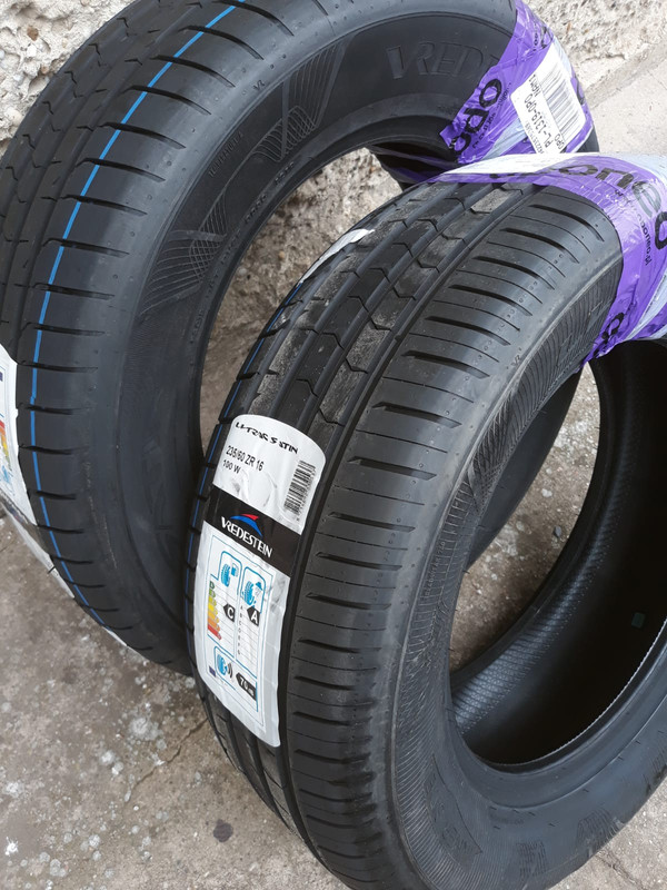

-4 nowe letnie opony Vredestein ultra satin 235/60/r16

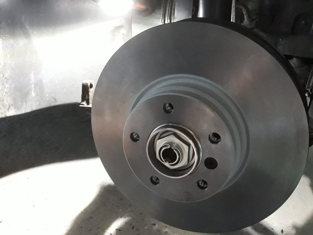

-Nowe tarcze przód ASO
-Nowe klocki przód ATE
-Nowe łożyska przód FAG
